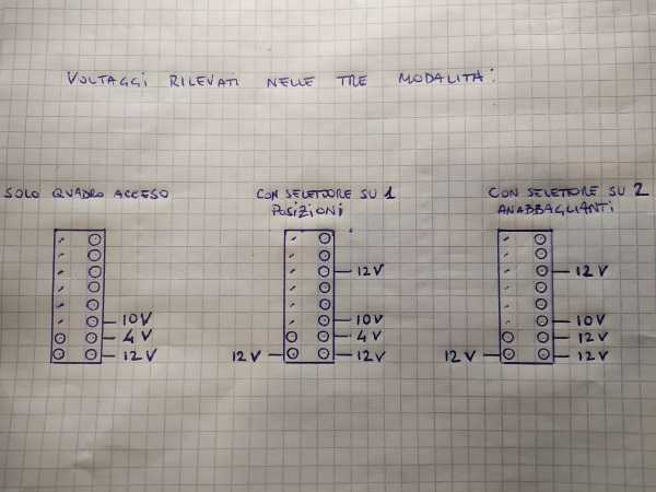

Ciao ...io tempo fa' mi ero interessato per fare questo progetto è avevo addocchiato appunto le strisce in silicone con doppia serie led all'interno che fanno sia luce bianca che freccia dinamica color giallo. Quindi mi sono messo a battere i fili del connettore col tester in tutte le modalità cioè, con solo motore acceso, con selettore luci in prima posizione poi in seconda e anche con abbagliante acceso e indicatore di direzione. Ho sicuramente trovato il positivo della freccia. Per quanto riguarda il positivo delle posizioni sono un po' in dubbio pur avendolo individuato perché ci sono tre pin che rimangono sempre in tensione in tutte e quattro le situazioni però con tre tensioni diverse 4,10,12 volt quindi non saprei dove collegare il rosso della striscia. Si potrebbe provare prima di iniziare il lavoro, a collegare la striscia a connettore staccato dal faro con il nero a Massa, il giallo sul positivo della freccia e il rosso su uno di quei tre che sono in dubbio per verificarne il funzionamento. Una volta scoperto che funziona tutto cominciare con i collegamenti definitivi. In fondo la striscia è come un tester è una volta che hai messo in sicurezza il nero a massa, non si dovrebbero far danni, inoltre ci sono i fusibili. Però io ho il faro con drl led quindi non so' se il colore è la posizione dei fili sono uguali ai tuoi. Potrei farti un disegnino a mano fotografarlo e postarlo ma mi ci vuole un po' di impegno per renderlo comprensibile.

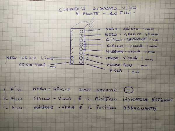

cavi connettore fanali anteriori fiesta mk7b 03/04/2020 16:51 #357039
Questo è il connettore faro lato passeggero. Quello lato guida è completamente ribaltato cioè gira questo di 180 gradi.

cavi connettore fanali anteriori fiesta mk7b 03/04/2020 17:33 #357040
Grazie mille a tutti per i consigli. Scusate se rispondo solo ora. Ho la plus quindi senza striscia led. Secondo me differiscono in quanto ho fatto una prova con i rubacorrente e mettendo il negativo nel filo 3 non mi aveva dato problemi.

cavi connettore fanali anteriori fiesta mk7b 03/04/2020 18:19 #357041
Ciao Kama comunque come dicevo in precedenza si può provare direttamente con la striscia led. Io metterei il nero a Massa sullo sciassi o nel meno della batteria per fare la prova così non rischi di dare due positivi nella striscia ma per il resto non ci dovrebbero essere pericoli e poi puoi verificare il corretto funzionamento della striscia prima di tagliare o incidere cavi a caso.

cavi connettore fanali anteriori fiesta mk7b 03/04/2020 18:23 #357042
dovrò solo capire qual'è il filo della drl e credo che sia diverso il collegamento dai fari con le drl integrate della titanium lafunzione non è uguale
grazie mille per lo schema cruz :)
