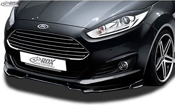

Salve ragazzi.
Qualcuno ha già provato a fare un lavoro del genere?
Di per certo c'è da cambiare cofano, fari e paraurti.
Ma il frontale ha gli stessi supporti? Quello che tiene i radiatori per intenderci. E parafanghi laterali sono uguali?

Non sono sicurissimo ma al 99% ma bisogna cambiare i parafanghi laterali

Penso che i parafanghi laterali non vanno cambiati. Cmq è un lavoraccio. Uno dei problemi sono i connettori dei fari i quali non sono uguali. Che si può fare si può. C'è chi lo ha già fatto. C'è anche un video su YouTube e il ragazzo che ha fatto la modifica ha messo anche tutto quello che serve

-Front Bumper (D5BB17757ABXU)
-Hood (PD6BBA16610AB)
-Headlamp L/R (D6BB13W029HB / D6BB13W030HB)
-Hood Insulation (C1BBA16746AC)
-Towing Eye Cover (D5BB17A989AAXUAA)
-Logo Emblem (C1BB8B262AA)
-Front Bumper Adapter (C1BB17H763AD)
-Radiator Air Duct (D5BBA001A04AC)
-Front Grill
-Lower Grill(D5BB17K945BA5UAW)
-Hood Rubber Trim (DA1P50YB9)
-Front Skirt (AMC1BJ17F886AAXWAA,AMC1BJ17G798AA)
-Fog lamp cover (AMF115740101)
