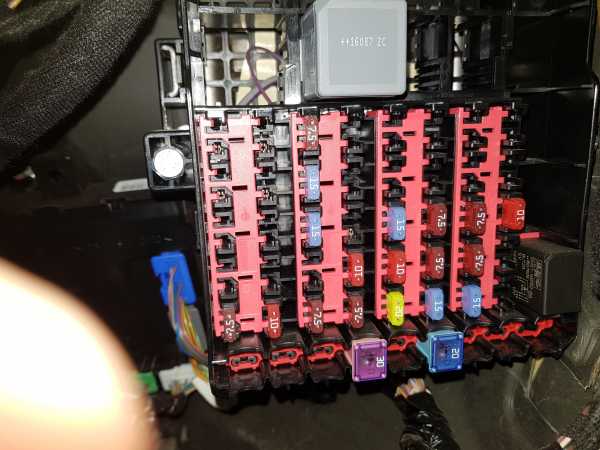

Salve, il problema è che si chiudono solo una volta, dopo di che non succede più nulla.
Il portafusibile della mia macchina è quella della foto, mi pare che il relè sia qullo nero, però è uno solo.

Specchi laterali aftermarcket Fiesta 2016 23/01/2021 19:33 #359288
e per questo che non si aprono.una rele serve per la chiusura e l'altra per l'apertura
