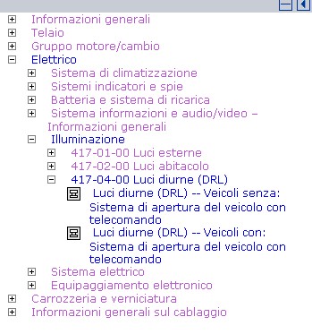

Manuale DRL Luci diurne su Etis 21/01/2010 12:31 #33207
Su etis è presente una sezione per le DRL Luci diurne.... a conferma del fatto che nel quadro fusibili e in quello dei relè sembra esserci tutto l'occorrente per attivarle. Sicuramente in officina posso farlo....
Posto lo screenshot dell'etis

In burocratese sono le luci di marcia diurne.
In parole spicce sono luci anteriori (solo anteriori, il posteriore è spento) per la segnalazione della vettura in qualsiasi condizione/strada. Si accendono automaticamente e sempre, appena accesa la macchina.
Dal 2011 saranno di serie su tutte le auto secondo una normativa UE.
Le case come audi e bmw mettono le famose strisce di led o gli angel eyes, fiat nella 500 accende automaticamente le posizioni.
La nostra fiestina è predisposta dalla nascita, infatti se controllate nella scatola portafusibili anteriore e nel vano motore sono già presenti i fusibili e i relè per l'accensione.
Non essendo obbligatorie ancora in italia sono disattivate, mentre il modello per il mercato austriaco le ha perchè lì sono già obbligatorie.
I relè dovrebbe comandare l'accensione delle due luci di posizione anteriori.
A regola sostituiranno l'obbligo di accensione degli anabbaglianti sulle s.s. e in autostrada.
Il bello è che essendo automatiche e non andando ad agire sull'interruttore interno dell'auto non si ha la scocciatura di avere il cruscotto e lo stereo in bassa luminosità (il dimmer per la modalità notturna) di giorno quando si percorrono queste strade e di scordarsele accese o spente con relativa possibile multa.

Re:Manuale DRL Luci diurne su Etis 22/01/2010 23:36 #33786
zelda80 ha scritto:
..iI relè dovrebbe comandare l'accensione delle due luci di posizione anteriori.
A regola sostituiranno l'obbligo di accensione degli anabbaglianti sulle s.s. e in autostrada..
Ciao,
non credo che siano le luci di posizione, al contrario credo che la "predisposizione latente" interessi gli anabbaglianti.
Comunque... puoi sempre "aggiungerli" tu, no?

Re:..Manuale DRL Luci diurne su Etis 23/03/2010 23:35 #48767
Grazie novantasei ma non vorrei luci illegali sulla mia macchina...viaggio molto e non voglio avere problemi per luci non omologate
Comunque sul fiesta tuning un utente ha fatto attivare per prova le drl e funzionano perfettamente...all'accensione dell'auto si accendono le posizioni anteriori e la luminosità del cruscotto non varia...le farò attivare al tagliando
ciao ciao
