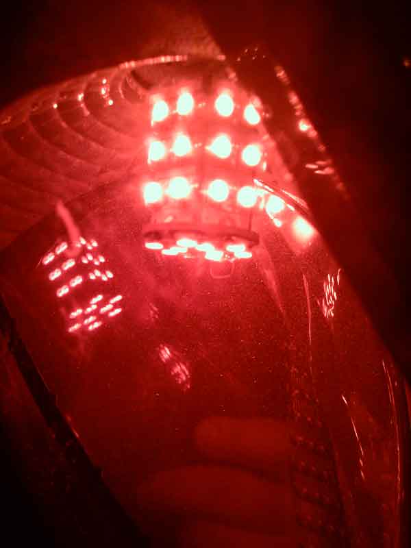

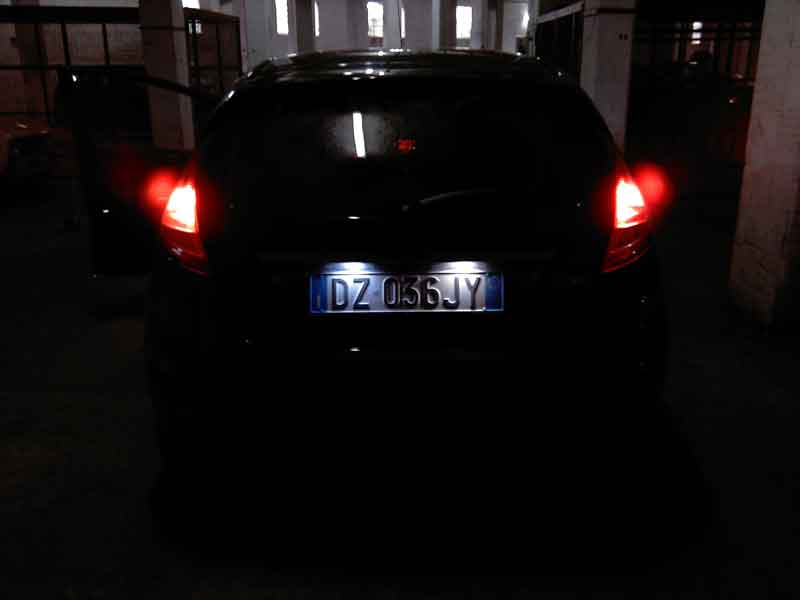

Ragazzi io ho appena acquistato da led mania delle lampadine per gli stop/posizione a led, con precisione ho comprato queste....
Questo è il risultato.

Queste foto riguardano la luce emessa per le sole "posizioni", e vi posso garantire che sono identiche a quelle originali.
Scusate per i molteplici post ma non sono molto pratico, sto imparando. :-)

..riguardano la luce emessa per le sole "posizioni", e vi posso garantire che sono identiche a quelle originali.
Confermo, la Lampada a "pannocchia" di LedMania... BAY15D (P21/5W) - Lampada a baionetta 15mm con attacco doppio - 78 led - ROSSO ( link shop ) emette la stessa luce della lampadina ad incandescenza di serie.
Ho provato cambiandone solo una e guardando da lontano con mio fratello che premeva il pedale del freno.
