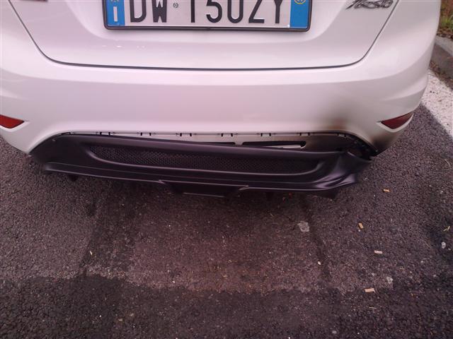

Re:Problemi con estrattore lester 07/10/2010 18:53 #82134
questo è lo spettacolo che mi sono ritrovato dopo 200 km di autostrada a 130 orari con macchina originale.
ho sentito la lester e mi risarcirà.
mi ha spiegato che di solito all'interno del pacco dell'estrattore c'è un foglio, nel quale si consiglia di tagliare la parte che è vicina alla marmitta per far fuoriuscire il calore.
purtroppo io non ne sapevo nulla e questo è il risultato.
se non avete ancora praticato il taglio per far sfogare i gas fatelo, altrimenti vi si scioglierà tutto.
io ho un 1.4 td con scarico originale.
ciao
claudio

Fortuna che il principio di incendio si sia fermato lì... poteva andarti peggio...
Grazie per la preziosa info :)

calma: non si è incendiato nulla ed il materiale non è infiammabile
il nero che vedi è solo la fuliggine dello scarico che è risalita su e si è attaccata alla vernice.
non provochiamo falsi allarmi ;)

Re:Problemi con estrattore lester 07/10/2010 20:46 #82164
Meglio così... credevo si trattasse di una "vampata"... :blush:

Re:Problemi con estrattore lester 07/10/2010 20:50 #82167
Aiuspaktyn ha scritto:
se ci fosse stata la sfiammata non scriverei così tranquillamente :laugh:

Re:Problemi con estrattore lester 07/10/2010 21:41 #82175
ma devi riverniciare pure il paraurti o basta una lavata?

Re:Problemi con estrattore lester 07/10/2010 22:35 #82183
un bel lavaggio e si dovrebbe risolvere tutto, sembra sia solo fuliggine.
la lester mi ridarà i soldi.
ora ho rimesso l'originale. più in la valuterò la sostituzione con quello sportivo della ford.
vedremo

Re:Problemi con estrattore lester 08/10/2010 01:48 #82209
vedremo
ciao skipdj ti ricordi che in un mio vecchio post ti avevo detto di non essere riuscito a montare l'estrattore perchè lo scarico mi finiva dentro??
ecco a te è successo quello che immaginavo... :( :(
