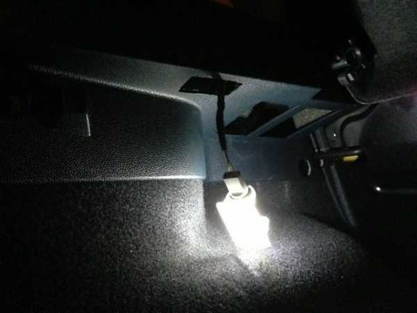

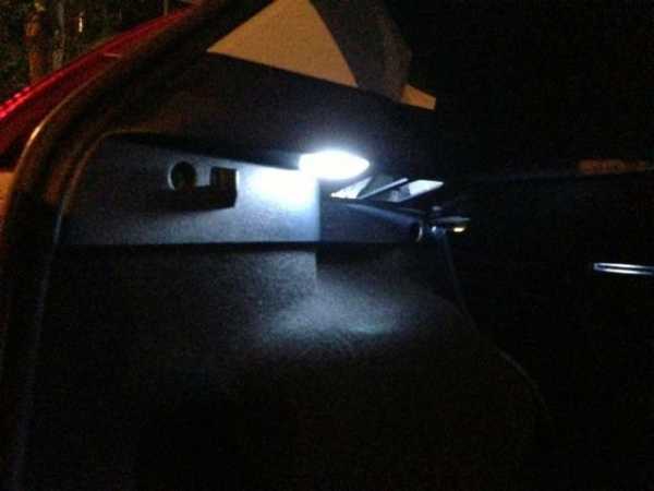

luce bagagliaio 20/05/2013 01:10 #237660
Ciao ragazzi!
Io in merito all'argomento di discussione, ho optato per una soluzione più pulita!
Ho ordinato da uno sfascia carrozze, lo stesso alloggiamento per la lampadina che di serie è montato sulla destra!
Ho bucato allo stesso modo sul lato sinistro, collegato i fili con i ruba corrente in modo che si accenda nello stesso modo e fissato il tutto!
Così sembra d serie ;)
..e ovviamente ho cambiato le t10 a filamento con quelle a led!
E luce fu..
Ciao!!!

luce bagagliaio 20/05/2013 10:51 #237719
cirillo30 ha scritto:
forse scendo dalle nuvole, ma io la luce nel bagagliaio ce l'ho sulla destra, tu l'hai messa da tutte e due le parti? o era già così?
io sono andato dal negoziante mi ha venduto una lampadina con due led che fa poca poca più luce di quella originale. Ho visto che avete consigliato quella con 16 led, ma il link da dove prenderla non è più valido e il nome della lampadina non c'è. Potete ripassarmi nuovamente il link di una lampadina buona per il bagagliaio?
Ciao!
La luce è solo sulla destra d serie, e io ho bucato allo stesso modo anche sulla parte sinistra! Così è un lavoro ben fatto..
