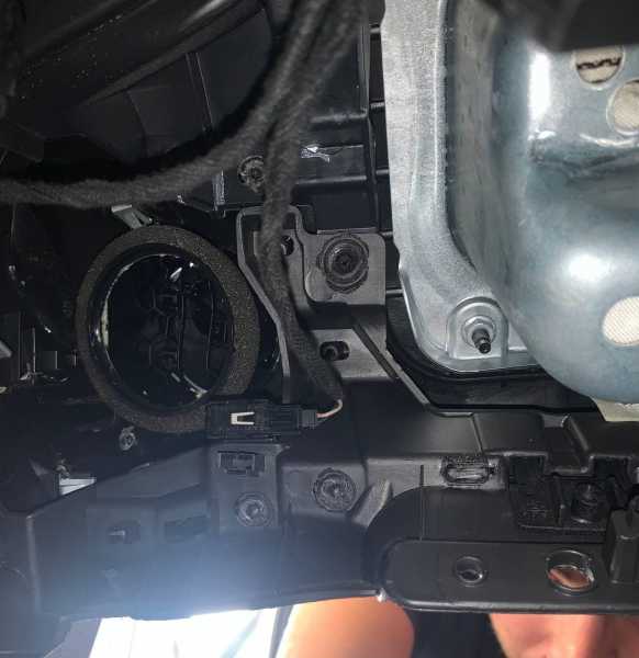

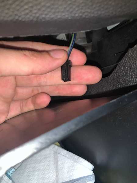

Salve a tutti ragazzi!
Oggi ho scoperto di avere quella striscia di plexiglass luminosa sul vano portaoggetti, solo che non si accende.
Ho aperto il cassetto e mi sono accorto che c'è un filo non collegato.
Vi allego le foto.
Sapete dove posso collegarlo? E se è quello giusto?

Ciao, sì è quello

Dove va collegato? Mi sembra di non vedere nessun connettore disponibile
Vi allego le foto.
Al 99% hai il cruscotto di un'altra vettura ed è per quello che non funziona la ambient light, nella prima foto si nota anche la mancanza di un tubo che convoglia l'aria alla bocchetta tonda a lato passeggero! Chi ha cambiato il cruscotto non è riuscito a rimontarla (non è semplice da rimontare) e l'ha lasciata senza.
Hai una fiesta plus?

Vorrei tanto saperlo, ma inserendo il VIN su Etis ma non mi esce nulla
