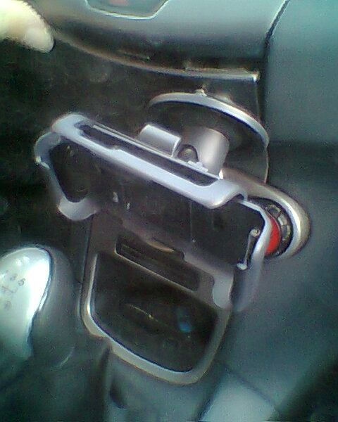

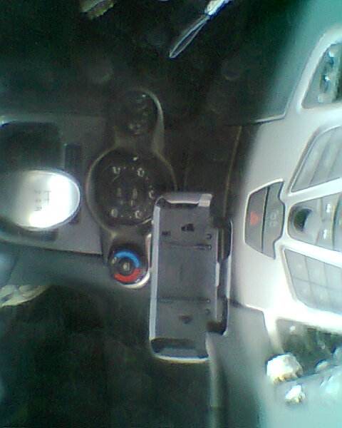

In questi giorni mi sto cimentando nello studiare un sistema per utilizzare il cassettino nascosto come posto dove inserire un braccio/supporto per il mio telefono.
Questo è il prototipo che ho tirato fuori per ora...è ancora molto molto molto grezzo... era solo per testare la reale funzionalità...
modifiche da fare:utilizzare altre guide da sommare a queste in modo da avere un'uscita maggiore del carellino.
creazione di un reale supporto per il mio cellulare al posto del piano di compensato.
utilizzo di molle per autare l'estazione e il bloccaggio.
partendo da questa idea le modifiche fattibili sono molte,da un cassettino porta oggetti a un supporto con guida singola con magari un piccolo(molto piccolo visto lo spazio ridotto) braccio snodabile.
Che ne pensate??

ciao secondo me è molto scomodo quell'affare quando devi cambiare marcia.io ho attaccato il porta cellulare nel coperchio del cassetto è venuto un bel lavoro cosi in 10 minuti e tutto fatto ed è pure carino

hai rovinato una macchina XD....nn x qualcosa,ma a me,nn piace assolutamente ciò ke ha fatto pippo-18...molto meglio il prototipo di shiner
Re:Progetto per braccio/supporto nel cassettino nasco 04/09/2011 15:43 #125135
a me piace se un giorno non piace piu compro il coperchio come ricambio e non si vede nulla.

Complimenti, shiner! E' da più di un anno che aspettavo di vedere un progetto come il tuo! Potresti darci qualche informazione su quali guide hai utilizzato e soprattutto come le hai montate all'interno? Io volevo fare qualcosa del genere installando permanentemente, quindi con il cablaggio apposito per l'alimentazione e senza un supporto attacca/stacca, il TomTom.
Il vero problema di questa idea è che qualunque cosa installi, cellulare o navigatore che sia, deve sporgere pochissimo, altrimenti ogni volta che innesti la 3a e la 5a marcia ci sbatti contro.
allora le guide usate sono delle guide comprate da leroy merlin(le più piccole che c'erano)...che poi ho tagliato a misura(16cm) col flessibile...
comunque non sono piccolissime...per cui rubano un po' di spazio...devo provare a cercarne qualcuna meno spessa, perchè già lo spazio è poco..
secondo me il problema più che lo sporgere(perchè comunque si riesce a tenerlo distante dal cambio) è lo spessore di ciò che si installa...perchè l'altezza del cassettino è davvero piccola.
per ora sto facendo diverse prove con legno,squadrette,cerniere etcetc...ma sono convinto che l'unico modo di fare un supporto, per cellulare o navigatore, sia farlo su misura magari con della vetroresina

Re:Progetto per braccio/supporto nel cassettino nasco 05/09/2011 00:15 #125188
Sì ma come le hai fissate all'interno? o sono "a pressione"?
La mia idea era quella di fare a meno del supporto... cioè, proprio per ridurre al massimo lo spesssore, collegare le cerniere direttamente a due bracci che avvinghiano il navigatore (la mia installazione sarebbe permanente).
In pratica con il tuo lavoro sarei già a metà dell'opera.
