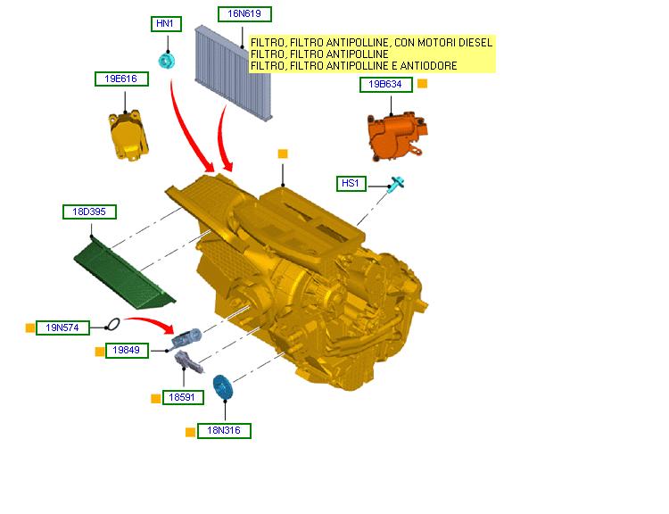

Se può essere di aiuto:

Re:filtro abitacolo 11/12/2009 22:40 #25791
allora ragazzi vi vengo i aiuto dicendovi che la cosa è molto semplice fortunatamente l'hanno collocato al lato passeggero e bisogna levare il riparo del tunnel centrale lato passeggero e cacciare il tappo rettangolare dove dentro vi troverete il filtro antipolline.mi piacerebbe mettere foto ma ora nn posso.ho detto fortunatamente perchè su tt la gamma attualmente in vendita il filtro antipolline si estrae dal lato guidatore cacciando il riparo del tunnel centrale lato guida e il pedale dell'accelleratore un bel lavoretto da fare specialmente d'estate co 40 gradi all'ombra e con la ford che ti dà 25 minuti di tempo per farlo

Re:filtro abitacolo 27/04/2010 22:06 #57125
dai è la protezione del tunnel che finisce per capire vicino ai tappetini.C'è una vite che lo tiene fermo,1 incastri nel fondo e basta con un pò di forza si leva.Fine settimana troverò il filtro antipolline e vi faccio delle foto.
