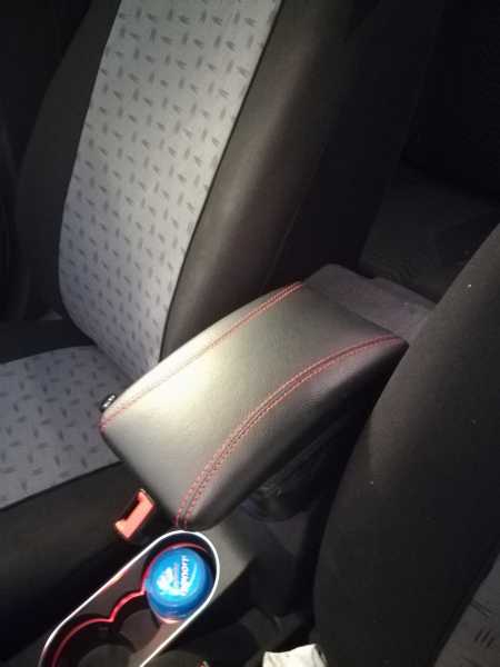

Ragazzi l'ho fatto,ho modificato il bracciolo originale. Tra non molto le foto del lavoro!

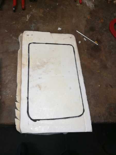

Modifica bracciolo originale 30/09/2018 15:56 #348743

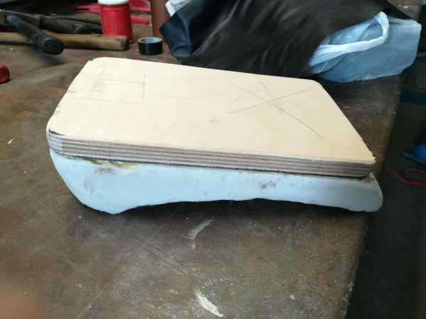

Grazie ma in realtà è solo una bozza. Non che voleva esserlo ma si è rivelato molto difficile.
In partenza mi sono chiesto se ci fosse in commercio una modifica del bracciolo originale visto che smontando la calotta del bracciolo si nota subito che sarebbe comodissimo applicargli un altro tipo di bracciolo o un bracciolo rialzato fatto appositamente per Fiesta.
Sotto lo sportello ci sono tre viti che rimuovendole vi rimane in mano la calotta. Sostituendola con un pezzo con base identica a quest'ultima si potrebbe attaccarci sopra un nuovo bracciolo.
Ho trovato questo su ebay a circa 20 euro e l'ho preso, poi si è rivelato praticamente perfetto per le misure contenute.
Ho rimosso tutto del nuovo bracciolo e ho tenuto solo lo sportello.

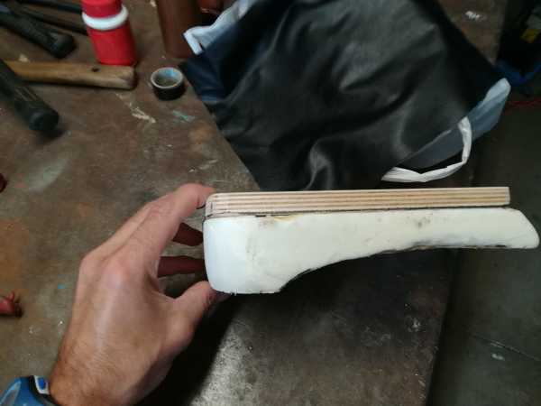

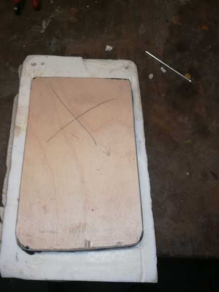

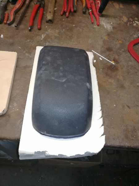

Allora l'idea è stata quella di ricreare una base che inferiormente fosse uguale al fondo della calotta originale e superiormente uguale al nuovo componente

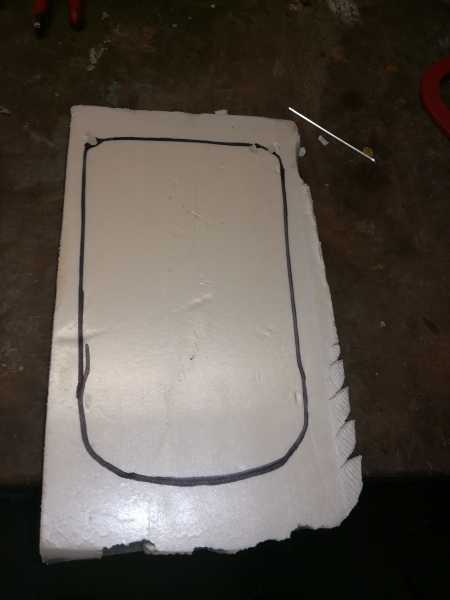

Inizialmente volevo farlo in legno ma successivamente abbandonato perchè ricreare la base che appoggia sul bracciolo originale è molto complicato perchè ci sono dentellature e irregolarità. Ho deciso di farlo in Stirodur (pannelli di poliuretano espanso ultrapressato usato in edilizia) e superiormente in legno creare solo la base del nuovo componente poiche serve un materiale su cui riavvitare le tre viti da sotto per fissare tutto il panino.

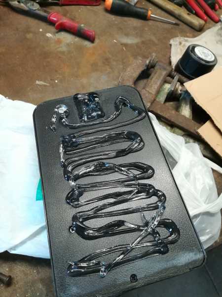

Una volta ricreate le due parti vanno incollate con del bostik o siliconi vari. Poi si compra della finta pelle per il rivestimento. Su ebay è pieno bisogna solo cercarla fine ed elastica perchè anche il rivestimento fà un pò incazzare.

Modifica bracciolo originale 30/09/2018 16:10 #348744

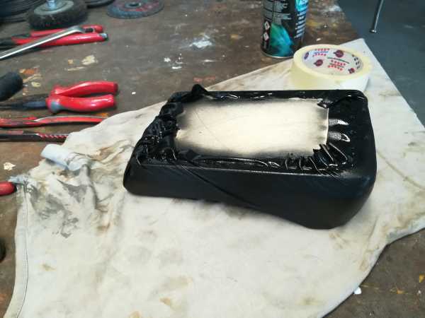

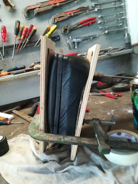

Allora come dicevo bisogna rivestirlo. Ho deciso di incuffiare il tutto dal basso per lasciare superiormente il legno grezzo dove incolleremo in fine il nuovo componente finale.

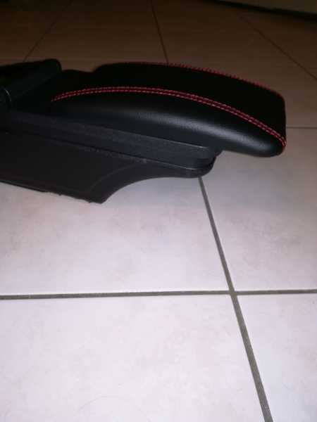

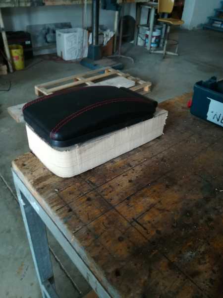

A questo punto bisogna incollare il componente finale superiore

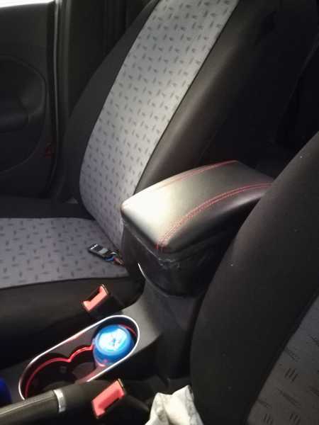

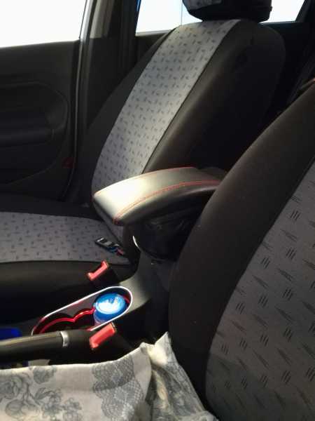

A questo punto asciugati i collanti bisogna avvitare il nuovo bracciolo sullo sportello del bracciolo della nostra fofi
Conclusioni: Adesso non lo rifarei anche se è venuto un pelo troppo alto...ma spero in futuro di trovare un'azienda che può riprodurre questa complicata base che va avvitata allo sportello originale cosi da poter far aderire perfettamente tutto il blocco. Ho sentito che ci sono diverse ditte che operano nella stampa 3d di componenti e riproduzioni di svariati articoli e prossimamente andrò a trovarli per chiedergli informazioni in merito.
