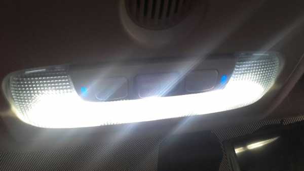

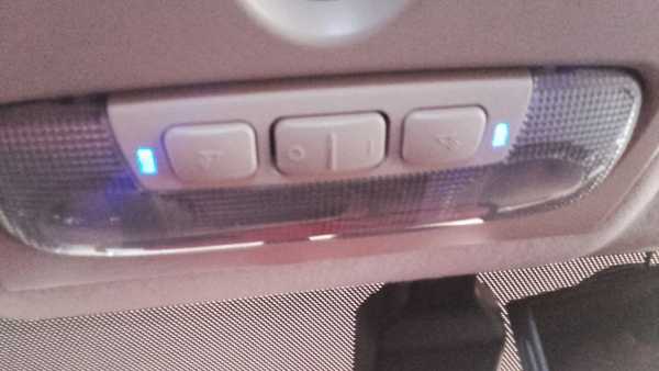

Re:Re:Aggiungere led nell'abitacolo 13/07/2017 22:29 #335076
Questa è la plafoniera a tre luci con led ambiente.
In origine erano rossi e poi li ho sostituiti con dei led azzurri.
Il filo per l'alimentazione dei led era nastrato insieme ai fili della plafo.

Re:Aggiungere led nell'abitacolo 16/07/2017 00:49 #335120
No ragazzi, anch'io avevo la plafo a luce singola come la voatra.
Ho solamente sostituito la plafoniera con una a tre luci più led ambiente rossi che montano tutte le Ford titanium.
Ho smontato i led rosso e messo quelli azzurro come si vede in foto.
Non bisogna modificare l'impianto elettrico smonti quella di serie e ci Monti quella a tre luci i fili sono gli stessi.
In più sulla mia fiesta c'era la predisposizione d i led. Il filo è nastrato assieme ai fili della plafo originale.
Smontate la vostra e vedete se ce un filo non collegato.
