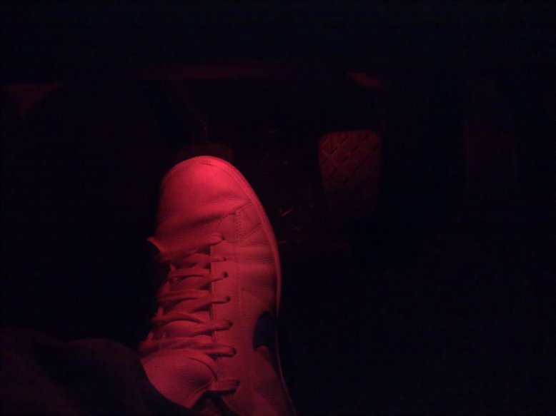

Re:luci cortesia piedi 09/12/2009 23:00 #25381
alex ma la foto?
voglio vedere come ti è venuta!
se riesci fai una foto anche alla lampada led che hai appena montato?
grazie

Re:luci cortesia piedi 10/12/2009 00:16 #25411
appena esco la sera la faccio!!!!! io cmq ho montato normali lampadine rosse, non i led!

Re:luci cortesia piedi 11/12/2009 10:00 #25637
dal vivo ovviamente sono molto più belle. danno un effetto migliore.
