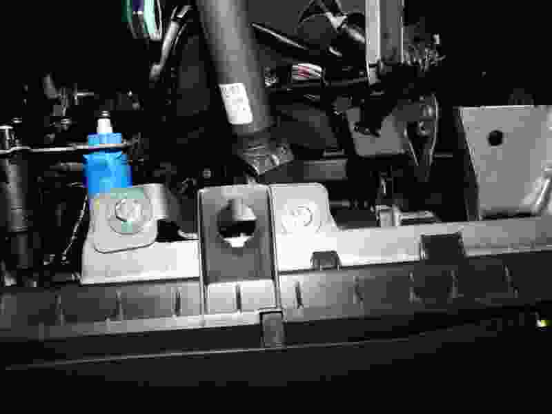

Il portalampada e' quella staffettina nera con un foro al centro. (foto uno)
La tua e' come la mia. non abbiamo nulla di nulla niente predisposizione.Idem lato passeggero.

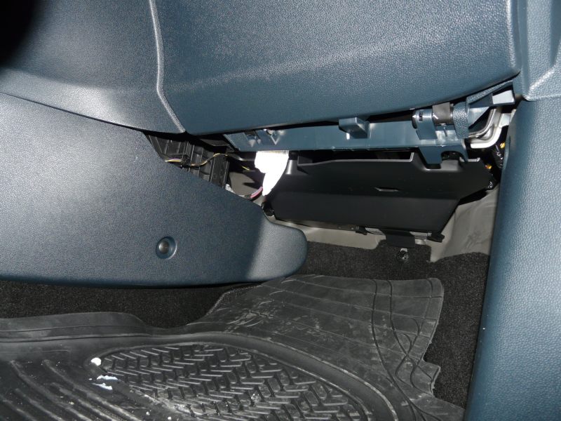

lupinvv ha scritto:
Apro questo topic per parlare dell'illuminazione interna della Plus,visto che è diversa della titanium.Vediamo se riusciamo a fare qualcosa per avere un'illuminazione simile alla titanium.
Io sto leggendo il forum ma ancora non ho trovato nessuna soluzione...
aggiornamento
Smontando il cofanetto portaoggetti dal lato passeggero(in pratica per accedere ai fusibili) dovreste trovare una plafoniera libera,ovvero senza lampadine collegate.Collegando delle lampadine dovrebbero funzionare da subito senza collegare altri fili o fusibili.
E questa è la foto
mentre in questa e' gia' presente la predisposione con attacco...che culo
