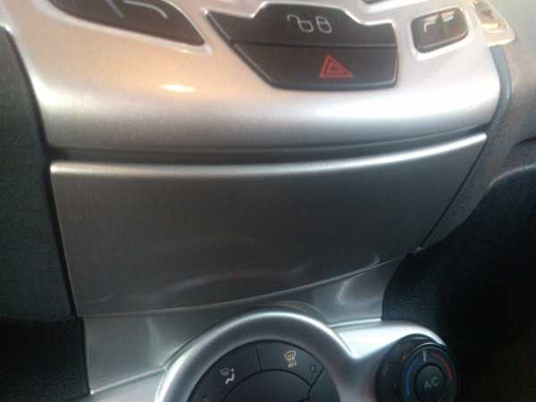

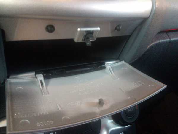

Tempo fa avevo guardato il link www.fordownersclub.com/forums/topic/8945...t-hole/page__st__180 postato dall'utente KARLA in cui spiega come sfruttare il cassettino usando il sistema della clip apri e chiudi a pressione....Appena mi sono reso conto di avere l'occorrente in casa (Ho fregato i pezzi da un vecchio televisore :P ) mi sono cimentato subito nell'impresa. Il risultato finale è discreto come si vede dalle foto e a mio parere questa è la soluzione migliore dal punto di vista pratico ed estetico:
Ho avuto solo un piccolo problema con il perno attaccato allo sportellino, cioè l'ho tagliato troppo corto preoccupandomi del fatto che potesse far sporgere troppo il pezzo e quindi nel momento in cui premo per aprire resta un pò bloccato e lo devo aprire io...la chiusura invece funziona perfettamente. Per non commettere il mio stesso errore tagliate il perno da mettere sullo sportellino di una lunghezza NON INFERIORE A 7 mm. Inoltre vi consiglio di usare una colla appropriata, cioè per plastica rigida....io ho usato quella della bostik e regge benissimo. Buon divertimento :laugh:

BELLO !!!!!
B) B)
la tua, di che anno è?

Re: Rendere utilizzabile il cassettino sotto lo stereo 29/08/2012 13:53 #197688
Del 2009 quindi per fortuna ha le cerniere :)
