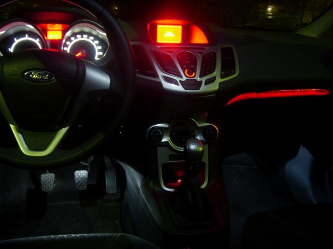

ecco il mio interno senza luce plafoniera accesa..
guardate il lato sinistro perchè l'altra era montata al contrario....

come hai fatto per far si che restino accese insieme ai fari dell'auto?

non lo ho fatto ma basta fare collegamento con le luci di posizione....
nulla di complicato....
vale lo stesso discorso per chi volesse mettere le luci a lato portiera....
