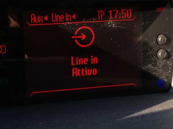

ragazzi questo è il messaggio che mi dà la pss a telefono connesso e in riproduzione musica, anche premendo ancora il tasto AUX o lasciandolo premuto non cambia niente e la musica non si sente.
potrebbe dipendere dall'aggiornamento del software dello stereo? come faccio a vedere l'ultimo aggiornamento rilasciato e che versione ho io?
grazie ancora

Se vuoi sentire la musica in streaming bluetooth hai sbagliato menu...devi premere altre 2 volte il pulsante fino ad arrivare a un simbolo tipo 3 trattini di larghezza diversa. Quello è il menu per l'ingresso jack
Re: R: Re: E' possibile riprodurre musica tramite bluetooth?? 21/09/2012 00:14 #201297
allora, quello che ti appare è, come già detto dal buon Fabio, la modalità per l'aux (poi te lo scrive sul display)....ti deve apparire un simbolo simile a quello del wifi (come quello dell'iphone per capirci)....mentre per vedere il software del PSS, se non sbaglio, devi accendere il quadro e tenere premuto il tasto OK, non ne sono sicuro ma se usi il tasto CERCA qui in alto trovi tutta la spiegazione a riguardo.
Controlla che tu abbia messo la spunta, nel menù principale dell'autoradio, sul bluetooth...potrebbe essere anche quello!!!
Se vuoi aggiornare il software dell autoradio, qui c'è il link, ti leggi la procedura e poi fai l'aggiornamento
www.ford-mobile-connectivity.com/downloadsUpdates

Di che anno è la tua auto? perchè se antecedente a Marzo 2009 non hai l'opzione che dicono loro quindi per ascoltarli devi farlo con il comando vocale perchè dal menù dello stereo la voce bluethoot non c'è. In questo caso puoi solo ascoltarli ma non comandare avanti e dietro dallo stereo ;)

Ecco!!! la mia auto è febbraio 2009. Quindi neanche facendo aggiornamento avrò mai questo comando??
e come si usa il comando vocale per ascoltare musica?

Ciao... allora questo te lo posso far sapere a breve perchè in questi giorni voglio portare quella di mio a fare l'aggiornamento del software dello stereo che dovrebbe abilitare le opzioni... per farlo funzionare via BT vai su riproduci da esterno o una cosa del genere... comunque premi il tasto per attivare i comandi vocali e fai dispositivo esterno poi pronuncia aiuto e lui ti dice come fare ;)
