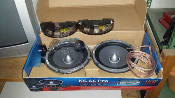

Ciao, anche io sono in procinto di sostituire gli altoparlanti anteriori della mia fiesta titanium del 2011 con questo kit
www.ebay.it/itm/IMPACT-KS-65-KIT-2-VIE-1...&hash=item417fe48572
Con l'autoradio di serie riesco a gestire gli 80 watt rms o rischio di peggiorare la situazione?
Più in là vorrei agiungere anche un amplificatore, sostituire gli altoparlanti posteriori e magari aggiungere un subwoofer.
Domanda secca e chiedo risposta secca: CON QUESTO KIT MIGLIORO UN PO' L'AUDIO?

Re:Aggiunta casse audio 28/11/2014 14:31 #287873
Ciao.......
Mai sentita l'impact come marca , da come mi aveva detto un utente tempo fa una buona marca è la coral compatibile con le misure della fiesta
www.rgsound.it/mk-165_coral-electronic-id-3074.html
E gia li cambiando i tweeter e le casse migliora l'audio, ma ti conviene cambiare l'autoradio, se vuoi mettere il sub ti conviene mettere l'amplificatore

Re:Aggiunta casse audio 28/11/2014 21:00 #287929
Marco letto88 puoi montare tutti i kit da 16 che vuoi , basta comprare un adattatore dalla phonocar pensa che volendo se si prende un 20 con poca profondità ci sta persino quello con qualche modifichina , poi autoradio mal che vada non pi spinge al massimo ma li fa muovere , conta che le casse originali sono fatte per suonare in qualsiasi ambiente appunto perché sono scrause suonano , più metti roba fine più devi adeguare il tutto dal l'insonorizzazione al taglio di frequenza all'amplificazione

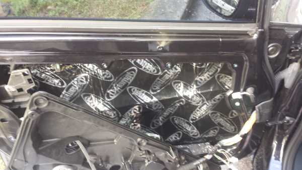

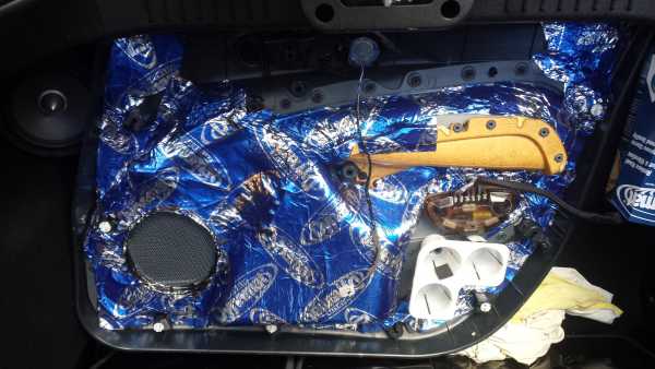

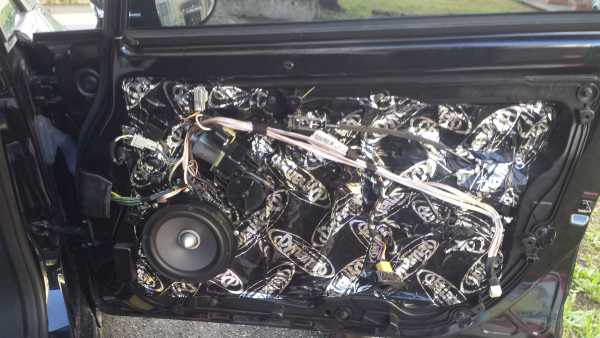

Ciao ragazzi, ecco come procedono i miei lavori di sostituzione altoparlanti anteriori. Ho insonorizzato le portiere con Dynamate xtreme.
L'ho applicato sulla lamiera interna sul pannello interno in plastica e sul pannello esterno, quindi la mia portiera ha tre strati di dynamate xtreme. Sul pannello esterno ho applicato dynamate xtreme superlite per non appesantire troppo il pezzo.
Il kit che uso è un impact ks 66 pro....cosa ne pensate del mio lavoro??? più in là aggiungero un amplificatore un subwoofer ed un bel processore audio. Fatemi sapere, ciaoooo
Re:R: Aggiunta casse audio 06/12/2014 20:40 #288759
Hai fatto un lavorone di insonorizzazione , con tutto il dynamat che hai messo potresti mettere 4 woofer da 20 per ogni porta :)
