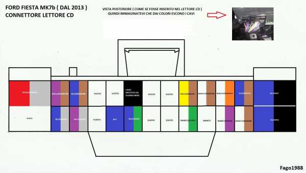

Autoradio Android 4.4 per FOFI MK7 18/06/2015 13:15 #304144
Ragazzi se ci pensate bene il sync è un protocollo sviluppato da Microsoft ( non parlo della voce ma del sistema in se ) ed è presente anche su telefoni, o meglio si interfaccia ( sia windows phone, android e ios ). Non mi sorprende che sia compatibile. Per le impostazioni auto ci vuole un app apposita che ricrei il menù ford, e che si interfaccia con la centralina magari tramite l'adattatore obd2.
PS: ho lo schema delle posizioni dei fili sul connettore originale fiesta mk7b... Lo schematizzo e poi lo posto
  • Fago1988
  • Avatar di Fago1988
  • Messaggi: 324
Henry Ford (1863 - 1947 )
Ultima modifica: 18/06/2015 13:20 da Fago1988.
Autoradio Android 4.4 per FOFI MK7 18/06/2015 19:56 #304163
Ecco lo schema dei fili nel connettore dell'MK7b con i relativi colori....
non ho fatto un foto decente hai cavi del connettore della mia MK7... se qualcuno le ha controlli, adesso non ho la voglia di rismontare la radio ahahahahah :-)
