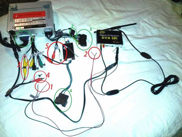

Re:Autoradio Android 4.1 Kaier KR-7065 per FOFI 2012 22/06/2015 01:10 #304385
Scusa Vicoweb, ha ripreso una tua foto da post precedenti ti volevo fare una domanda, guarda la foto e se ti ricordi mi puoi dire/confermare delle cose?
Non guardare i cerchi che avevi fatto prima te, ma solo quelli verdi fatti da me :-)
Allora, il cerchio verde con il numero 1 è il cavo che esce dal monito giusto?
il numero 2 verde se non sbaglio è il connettore dell'USB di serie giusto?
il numero 3 verde si attacca al connettore nero grande che c'è dietro il lettore cd originale?
il numeo 4 verde.... dove si attacca? O_o dietro alla radio originale ci sono 3 connettori quello grande, l'usb e l'antenna....

Re:Autoradio Android 4.1 Kaier KR-7065 per FOFI 2012 22/06/2015 08:19 #304391
allora Fago, ti rispondo subito:
- il numero 1 va al monitor, ed è un cavo molto grosso con millemila filini piccoli all'interno...
- il numero 2 è l'usb, e si attacca al cablaggio originale dietro la plancia
- il numero 3 porta l'alimentazione della radio android e si aggancia anch'esso al cablaggio originale dietro la plancia
- il numero 4 è la connessione del canbus e va dritto dritto col cablaggio originale, anche se non ricordo di preciso dove arriva, perchè dovrei rismontare la radio e vedere...
