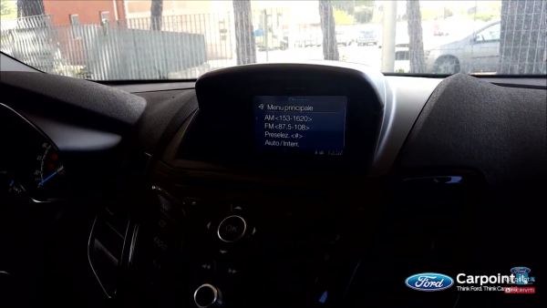

Piccola curiosità ..guardando su YouTube un video ho notato come nei comandi vocali si possa dettare la stazione radio sia in AMD che in FM. Ma che versione di sync é?

Se ti riferisci alla foto in allegato sembra il PSS con Navigatore del 2015/2016, quindi la stessa versione che abbiamo noi oppure 5.10...
Sinceramente non ho mai provato a cambiare stazione con i comandi vocali. :dry:
Lunedì provo sulla mia se funziona. :)

In effetti é strano.. si il video é di aprile 2016 ma da quello che so il sync si occupa della multimedialità di usb e telefono .. chissà
