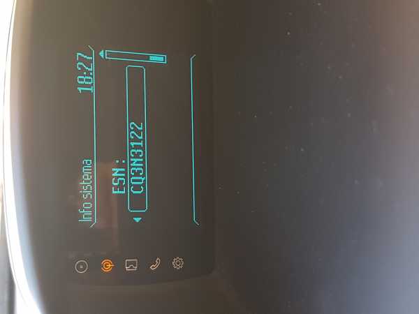

ragazzi buonasera !
scusatemi ho letto circa 300 pagine del forum negli ultimi giorni sono un pò confuso
ho una fiesta 2013
con questo bluetooth in foto,
dovrei sostituire il modulo bluetooth per avere applink giusto ?
non ho trovato il codice del modulo giusto da sostituire da nessuna parte potete aiutarmi ?
aggiornamenti sync? 18/07/2017 20:36 #335217
Le Fiesta prodotte prima dell'Autunno 2014 montano il modulo Sync di prima generazione, senza Applink e aggiornabile solo in concessionaria.
Trovi alcune informazioni a pagina 5 ed i codici di ricambio a pagina 6 di questa discussione, per sicurezza verifica Il codice riportato sul modulo che hai attualmente, se inizia con AM5T-14D212-xx puoi sostituirlo. (è situato sotto il cassetto porta oggetti).

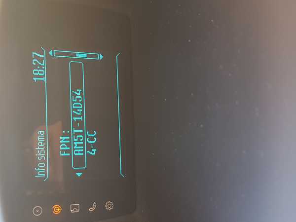

aggiornamenti sync? 18/07/2017 22:11 #335220
grazie della risposta,
il codice del modulo che ho attualmente non è quello che appare nelle foto che ho allegato ?
AM5T-14D544-CC ?
aggiornamenti sync? 18/07/2017 22:25 #335222
14D544 è la versione del software interno, quasi sicuramente si riferisce al sync 1.0 ma per sicurezza controllerei direttamente sul modulo. ;)

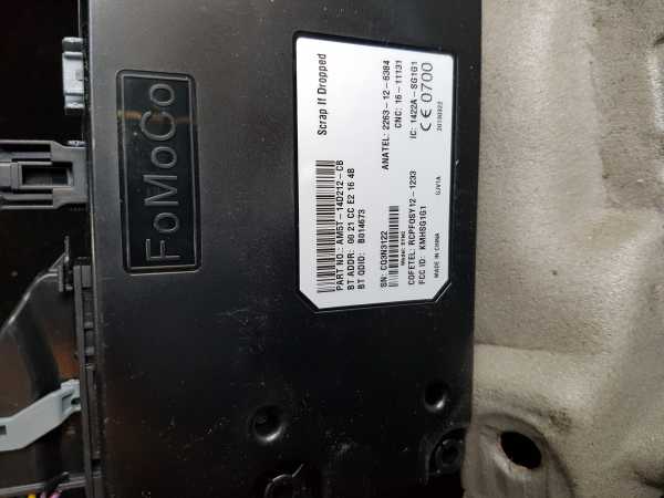

aggiornamenti sync? 19/07/2017 18:12 #335255
eccomi :) si è quello che hai detto tu !!
quindi posso tranquillamente sostituirlo con uno dei modelli compatibili senza fare altro giusto ?
sempre grazie :)
