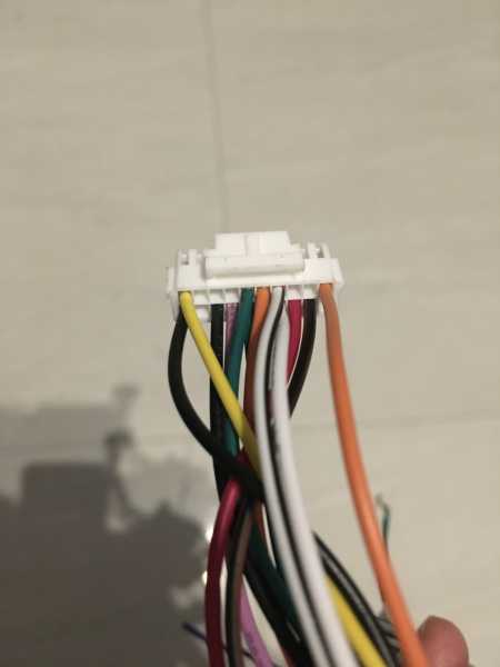

Autoradio Android per ford Fiesta 2010 12/11/2020 21:50 #358800
Ciao, ho acquistato un Android 2 din 9pollici tutto schermo, funziona perfettamente però della tastiera frontale non funziona nulla, ne lettore cd, ne pulsanti e ne niente. Non riconosce apertura sportelli e comandi aria condizionata come mostrato in alcuni tuoi video.... ho visto che potrebbe essere problema di inversione di cavi per come hai detto precedentemente tu.... ti allego foto del mio cavetto fronte retro, mi potresti dire se anche nel mio caso vanno fatte modifiche ed eventualmente quali? Inoltre siccome nei tuoi video vedo che lo schermo parte con la scritta Ford e poi Android, percaso c è qualche applicazione che devo utilizzare per configurarla con la Ford? Eventualmente quale? Grazie mille in anticipo, gentilissimo
  • g1u53pp3
  • Avatar di g1u53pp3
  • Messaggi: 5
Ultima modifica: 13/11/2020 20:16 da g1u53pp3.
Autoradio Android per ford Fiesta 2010 13/11/2020 20:50 #358813
Ciao, non hai scritto che tipo di canbus è modello autoradio ma vedendo le foto che hai postato ho già notato che i colori e le posizioni dei fili sono diversi. Puoi confrontare i fili con il mio se le posizioni che ho invertito sono già occupate. Il tuo problema può dipendere anche dal tipo di canbus.
Comunque, una prova a invertirli lha farei.. Con l'aiuto di un tester o elettrauto

Autoradio Android per ford Fiesta 2010 13/11/2020 21:01 #358814
il tipo di canbus è Hiworld
