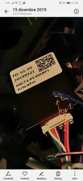

Buongiorno a tutti, ho acquistato ed installato uno stereo android per la mia cara Fofi. Lo stereo e i comandi al volante funzionano egregiamente ma non funzionano la tastiera e gli avvisi dell'auto (praticamente lo stesso problema che aveva Claud43). Sapete indicarmi quali fili devo invertire per farli funzionare? Grazie infinite a chi mi risponde

Se hai la mia stessa autoradio e la stessa canbus prova a invertire i fili come descritto in foto in allegato.

Devo invertire quindi i due fili del connettore??

per il mio caso, ho tagliato i due fili senza staccarli dal connettore canbus a metà lunghezza (nero striscia marrone e rosso chiaro) e li ho invertiti.
Se ti funziona puoi scollegare i pin dal connettore canbus e invertirli. Io li ho lasciati così avendo cura con nastro isolante.
sicuramente a chiusura auto e chiave tolta ti rimarrà la luce rossa a contorno del tasto on/off acceso
l'unico problema non risolto
se riesci fammi sapere
la canbus è uguale?

Aggiornamento : invertiti i fili ora la tastiera funziona così come gli avvisi degli sportelli aperti, solo che anche a stereo spento e ad auto chiusa la tastiera rimane accesa! Cosa fare?
