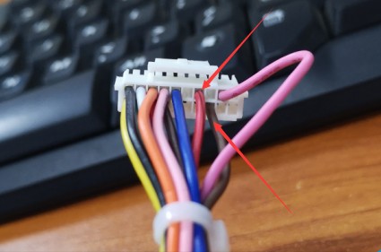

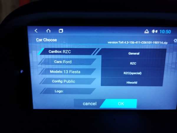

purtroppo, no ma puoi seguire il filo che parte dal connettore dell'autoradio e va al canbus e lo identifichi con illum.. sullo schema dell'autoradio
oltre ad averli invertiti hai controllato la posizione se uguale alla mia?
hai configurato come il modo allegato il settaggio dell'auto?

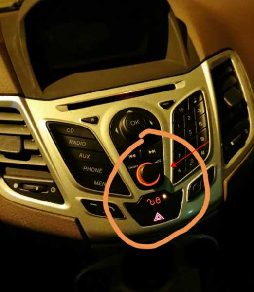

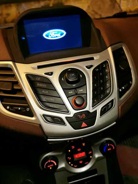

Problema canbus stereo android 28/01/2020 20:53 #356292
il mio unico problema ad auto spenta e autoradio spenta è descritto con la foto 1
quando viene riavviata l'autoradio si comporta come la foto 2

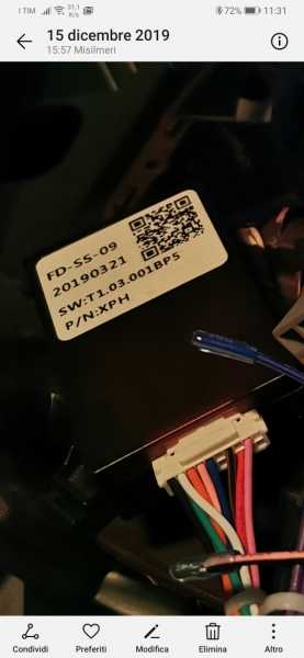

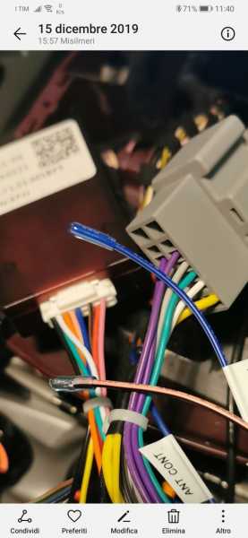

ti mando alcune foto magari hai qualche altro filo non correttamente collegato
  • claud43
  • Avatar di claud43
  • Messaggi: 76
Problema canbus stereo android 29/01/2020 22:50 #356294
la sparo cosi,a caso..non e che si spegne quando si spegne il display del contachilometri?

Problema canbus stereo android 30/01/2020 05:09 #356297
Ricordo che era così con l'autoradio originale ma con questo mi rimane così e sto cercando di farmelo risolvere dal loro ingegnere ma sono in un periodo festivo.
