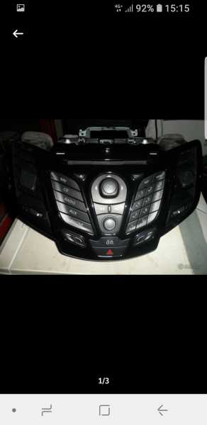

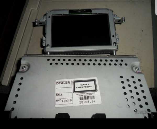

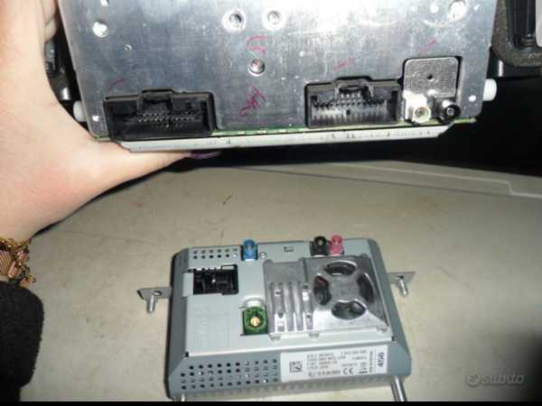

Consiglio su autoradio fiesta 2016. 14/03/2020 16:12 #356858
Su Subito.it ho trovato questa.
Sulla mia macchina vicino allo specchietto retrovisore, c'è una scatoletta, è quello il GPS?

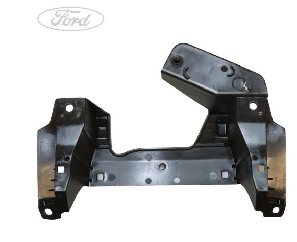

Consiglio su autoradio fiesta 2016. 14/03/2020 16:32 #356861
allora oltre alla tastiera, radio con cd e schermo ti serve la cupolina che è diversa da quella con schermo monocromatico e il supporto per lo schermo, che essendo più grande non ci sta sull'alloggiamento di quello di serie monocromatico

Consiglio su autoradio fiesta 2016. 14/03/2020 16:39 #356862
dimenticavo, poi devi aggiungere due fili per audio del navigatore, l'ho fatto pure io perchè non avendo il navigatore di serie si deve aggiungere questi due fili altrimenti non si sente la voce del navigatore ma è semplice seguendo la guida fatta da altro utente.
poi non vorrei sbagliare ma dalle foto che hai inserito quella radio e meno recente se non erro le fiesta del 2016 avevano la tastiera diversa quella che ho acquistato io era di una del 2016 ed è diversa però non ne sono sicuro dovresti informarti
