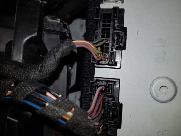

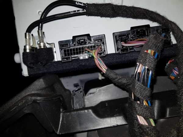

Consiglio su autoradio fiesta 2016. 16/03/2020 16:25 #356887
Ciao, ho smontato la mia autoradio,ti mando le foto, ho 2 cavi dietro che cosa son?
Uno è l'antenna, l'altro?

Consiglio su autoradio fiesta 2016. 16/03/2020 17:24 #356888
nel lato posteriore dell'unità CD sono presenti due connettori per l'antenna, uno bianco per la FM e uno nero per la DAB
ll Digital Audio Broadcasting (radio DAB) è uno standard di radiodiffusione digitale che permette la trasmissione sonora di programmi radiofonici con qualità paragonabile, nella sua ultima versione (DAB+), a quella di un compact disc

Consiglio su autoradio fiesta 2016. 16/03/2020 17:30 #356889
Io ho installato una radio Android e ad uno dei cavi ho collegato la porta GPS
  • radino
  • Avatar di radino
  • Messaggi: 28

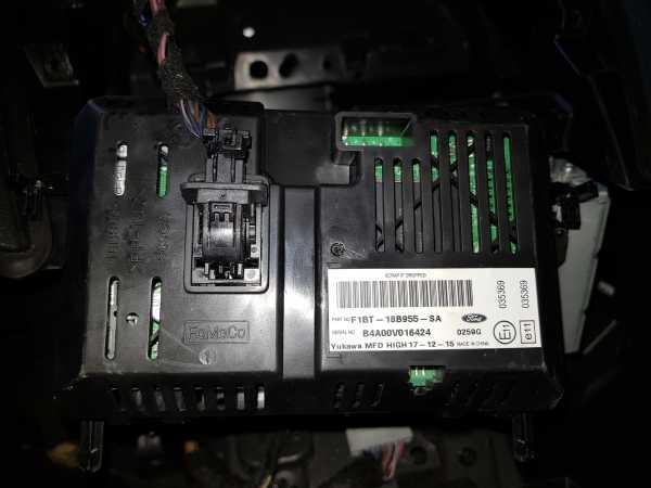

Consiglio su autoradio fiesta 2016. 16/03/2020 17:39 #356890
In pratica sostituendo quello originale monocromatico ford con quello con navigatore sempre originale ford devi collegare l'antenna FM al Nero del display, dal Rosso del display fai partire il cavetto da collegare al Nero della Radio, dove prima era collegata l'antenna.
il cavetto di cui parlo è un cavetto con connettori fakra
l'antenna gps va collegata dietro al display è il connettore è di colore blu ma devi comprarla a parte su ebay la trovi a una decina di euro
