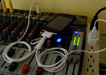

I requisiti principali per poter collegare il nostro dispositivo Apple è consigliato di utilizzare il cavo di collegamento, disponibile presso il vostro concessionario Ford e specifico per gli Apple iPod (FINIS CODE: 1529487). In alternativa potete anche utilizzare il cavo USB dell‘iPod in collegamento con un cavo audio per la connessione alla presa AUX.
Come riportato nell’immagine seguente è questo e costa 10 euro circa
-Confermata la possibilità di ricaricare i dispositivi tramite il cavo usb
-Per far funzionare l’ipod bisogna attivarlo dalla console centrale
-VA BENE QUALSIASI CAVO NON APRITE TOPIC CHIEDENDO QUALE CAVO VA BENE, QUALSIASI CAVO CHE HA UNA PRESA USB UNA AUX E UNA PER L'ATTACCO DELL'IPHONE O ANCHE DUE CAVI SEPARATI

Re: Gestione Iphone e Ipod con il PSS come vanno? 17/07/2009 11:44 #171
L'ho trovato in FORD 9€ e qualcosa ora se trovo ti sposto la foto.
EDIT:
eccola presa dal vecchio forum
Pagato 9,95€ il codice del ricambio per chi fosse interessato è 14565G iPo interface Harness Cable.
