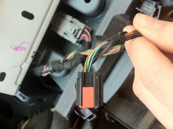

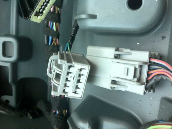

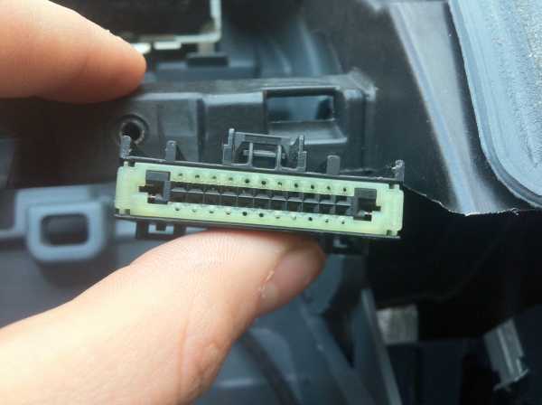

Scusami Fabietto allora..... Io ho una femmina rettangolare nero connettore basso che nei post precedenti l ho messo.
E il gruppo cd della titanium ha 2 rettangolari morsetti maschi e io avevo pensato come detto prima di far il collegamento tramite il cavo iso per ford fiesta 2010
Adesso ci siamo capiti?
QUESTO E IL MIO CONNETTORE DELLA RADIO
Questi sono tutti i connettori della radio e plancia con i tasti.
E questo grigio?

Ci sono 2 tipi di connettori...uno piatto nero, che sta sulle fiesta prodotte dopo il 06/2010 e 2 grigi più alti (che stanno sulle fiesta prodotte prima). Se devi fare l'adattamento devi prendere il maschio di quello nero e 2 grigi femmina, saldarli a stagno rispettando i pin e così puoi montarlo. Per semplicità...prendi 2 connettori iso per il montaggio del vivavoce Bluetooth (che hanno maschio e femmina dell'autoradio e maschio e femmina iso) colleghi gli iso rispettivi e saldi a stagno7i fili fuori dai connettori iso
