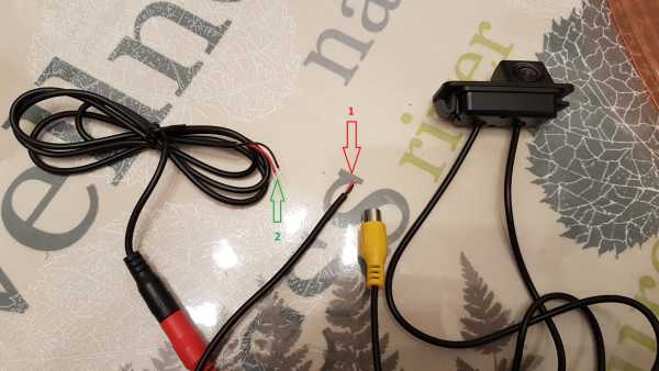

Ciao a tutti,
Ho comprato la videocamera
Lo schema è questo in foto:
Vorrei capire come devo collegare i fili, visto che, PSEUDO INSTALLATORI di autoradio di Livorno, oltre achiedermi uno sbotto, hanno detto cose del tutto contrastanti tra loro:
Nella foto sotto, devo:
1 (freccia rossa) collegare positivo e negativo alla luce targa
2 (freccia verde) collegare positivo e negativo alla retromarcia.
Giusto?
Inoltre, ovviamente, collegare il giallo all'RCA, che dall'altra parte, col connettore che arriverà, colleghrò al display (funzione cam già attivata in centralina)
Lo stesso RCA che ho passato dal display al bagagliaio, ha anche un cavetto rosso
Dalla parte del display l'h o attaccato ad un'alimentazione sotto chiave.
Dalla parte opposta, cioè ne bagagliaio dove va attivato?
UN ESPERTO che vive in zona eche vuole aiutarmi sarebbe graditissimo, ovvio
Se ho scritto cavolate, correggetemi grazie
Saluti

Consiglio retrocamera 14/02/2017 23:45 #330724
Ciao non vedendo bene la foto che hai postato e tutti i fili che hai non posso aiutarti al 100%.
Ma la telecamera che hai preso ha anche il led x la luce targa?
Se si, l'alimentazione a 12v x la telecamera la prendi dallo spinotto della plafoniera che sostituisci con la targa.
Un altro cavo va al positivo e negativo della lampadina della retromarcia in modo che quando inserisci la retro si accende la telecamera.
Poi gli altri fili con lo spinotto vanno al monitor.
Se hai un monitor esterno come il mio l'alimentazione la prendi dalla plafoniera il positivo e il negativo a Massa nella carrozzeria.

Consiglio retrocamera 14/02/2017 23:47 #330726
Se non ho capito male il cablaggio della tua retrocamera è in questo modo (inizialmente avevo capito che arrivava anche lo spinotto rosso nella zona radio):
1) Alimentazione 12v per la retrocamera, puoi collegarla alle luci retromarcia oppure ad un sottochiave, quest'ultimo è consigliato in modo da consentire la visione delle immagini anche pochi secondi dopo aver tolto la retromarcia
2) Alimentazione 12v luci targa
3) RCA video composito da collegare all'adattatore del display nav
4) Se hai il cavo giallo con questo cavetto rosso in uscita puoi tranquillamente ignorarlo, praticamente serve per segnalare alle radio aftermarket che hai inserito la retromarcia dando il consenso a commutare le immagini dello schermo con quelle della retrocamera.
Nel tuo caso, avendo il display NAV, la commutazione è automatica e gestita dalla centralina.
Se invece avevi una radio aftermarket con segnale per retromarcia dovevi collegare un capo al positivo delle luci retromarcia mentre l'altro nell'ingresso specifico della radio.

Consiglio retrocamera 15/02/2017 07:44 #330728
Grazie Cesco88, i cavi della mia retrocamera sono esattamente quelli, solo che, qualche GENIO di installatore, diceva (volendomi sicuramente fottere) che avrebbe dovuto passare un altro cavo dalla cam aldisplay, ecc ecc.... cercando di spillarmi soldi per un lavoro che già sa che non andava fatto
Comunque sono a buon punto, diciamo....
Una domanda, specifica x Cesco che "già sa"
Il cavo RCA è esattamente uguale a quello che hai rappresentat tu, io dalla parte del display l'ho già, in anticipo, collegato al pin sotto chiave che ti sai, il famoso "K15" ecc ecc.
devo scollegarlo, dici che è meglio, o posso lasciarlo lì, visto che dall'altra parte lo stesso cavetto rosso lo ignorerei?
grazie comunque a tutti, siete preziosissimi per un neofita imbranato come me

Consiglio retrocamera 15/02/2017 09:05 #330735
Se non vuoi smontare tutto di nuovo puoi lasciarlo collegato, isolando bene l'altro lato ovviamente. :)
