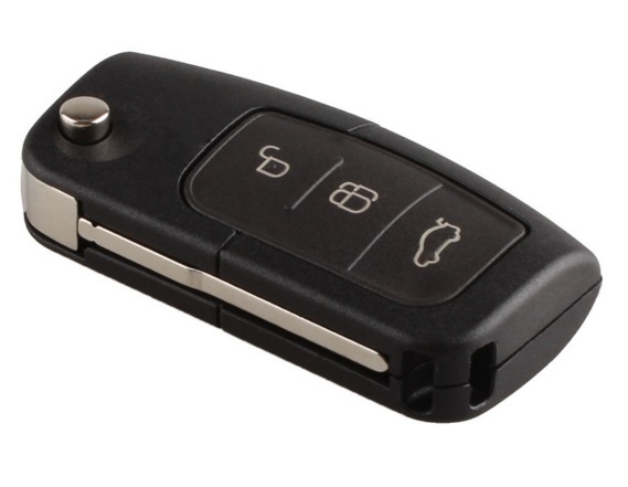

ANTIFURTO GT 904 + SIRENA GT 945 22/02/2017 12:38 #331084
Ragazzi,qualcuno di voi sa come riprogrammare la chiave della macchina?
La mia seconda chiave non funziona più,ho provato a seguire l'autoapprendimento dalla guida dell'antifurto GTALARM,ma non accade nulla.
La mia domanda è:Devo seguire la guida GTALARM,oppure la guida di programmazioni chiavi della Ford?
Su youtube ci sono alcune guide su come riprogrammare la chiave,ma non so quale seguire.
Le mie chiavi sono di tipo Telecomando,allego foto
  • Corrao
  • Avatar di Corrao
  • Messaggi: 181
  • Ringraziamenti ricevuti 14
FORD FIESTARosso Morello 1.4TDCI-PREMIUM PACK-CITY PACK-COMFORT PACK-ANTIFURTO GT AUTO ALARM-ESP
ANTIFURTO GT 904 + SIRENA GT 945 23/02/2017 13:55 #331132
Risolto da solo......
Se può fare comodo,ho trovato la guida per riprogrammare le chiavi a telecomando per la nostra Fiesta.
Riporto la procedura,presa da un'altro sito:
"Salire nella vettura, chiudere tutte le portiere, allacciare la cintura di sicurezza, girare la chiave di avviamento dalla posizione 0 a 2 per quattro volte in 10 sec., quando torniamo per la quarta volta in posiz. 0 si sentirà un beep, quindi spingere un pulsante qualsiasi della chiave, dopo alcuni secondi rilasciare il pulsante, girare la chiave in posiz.2, poi in posiz. 0
Provare il telecomando."
Nello specifico,la mia chiave poteva mettere in moto,aprire e chiudere dalla serratura,facendo scattare l'allarme.
Le funzionalità di telecomando le aveva perse del tutto.
Adesso funziona tutto come prima!
