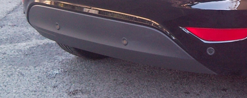

Ciao, i sensori di parcheggio fanno parte del pacchetto city pack che comprende gli specchietti retrovisori ripiegabili elettricamente e i sensori di parcheggio posteriori. Se hai scelto questo pacchetto, per forza di cose dovrai avere i sensori di parcheggio. Quelli di serie non sono della gt alarm...ma se non erro della bosh,e sono questi:
Se sono diversi, allora non sono quelli di serie, ma sono stati montati sucessivamente dal concessionario. controlla bene.

Quelli di serie non sono neanche della Bosch... sono dei prodotti "custom".
La Ford vende in aftermarket dei sensori di parcheggio, e sono quelli della Bosch, ma prevede di montarli in posizione diversa rispetto a quelli "di fabbrica".
Come diceva spoiler, i sensori originali sono quelli compresi nel pacchetto... se sul contratto vedi "Sensori parcheggio GT", mi viene in mente che saranno montati in concessionaria quando la macchina arriva.
Se invece vedi il City Pack tra gli optional, allora sono i sensori originali montati in fabbrica.
