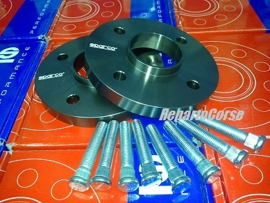

Ciao ragazzi,
ho cercato nel sito ma non c'è una guida per il montaggio dei distanziali, e volevo chierdervi se per montare i distanziali posteriori nella fiesta 2010 vanno smontati solo i cerchi oppure i distanziali vanno messi prima della ganasce e quindi smontare anche la ganasce??

da quel poco che so i distanziali vanno appoggiati al tamburo, dopo infilare il cerchio con i 4 bulloni più lunghi e bona...non so adesso come siano fatti i distanziali moderni (sono rimasto un po indietro XD)

infatti anche io credevo che si montassero cosi, ma girando sul web ho visto che c'è una guida che dice che va smontato il tamburo va messo il distanziale e poi rimesso il tamburo con il cerchio. Ma mi sembra proprio strano...

Si anche io so così...basta che togli le ruote ed il problema arriva li...perchè devi togliere le viti che gia ci sono e mettere 4 viti più lunghe per ogni ruota....quindi 16 viti...e poi se casomai devi togliere i distanziali ci devi rimettere le viti vecchie...insomma è un po fastidioso....ti consiglio di mettere direttamente un cerchio con ET che ti soddisfi

grazie per la risposta, allora appena arrivano i Distanziali ( ordinati sta mattina da 1.6mm) provo a smontare il cerchio e vedo, e ovviamente vi faccio sapere facendo anche qualche foto. Per il momento ne ho comprati solo 2 , solo per il posteriore.

Devi cambiare le colonnette (filettature) e metterle più lunghe, sennò non riesci ad avvitare i dadi del cerchio.
Di solito sono di corredo ai distanziali.

Si sono compresi con i Distanziali.
Comunque ho preso Sparco da 1.6mm costo 60 euro spediti.
