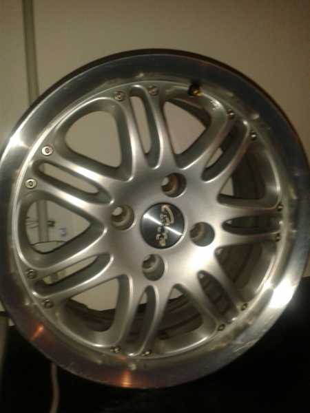

Re:R: ET e Canale diverso per cerchi 05/10/2014 12:44 #282764
la macchina non c'è l'ho piú da un pò di mesi...però ti dico che avevo i mak raiden j7 et40 e non sporgevano assolutamente.
dietro avevo messo addirittura gli spacer ford che allargavano di 1,3cm ed ero ancora dentro.
se vuoi avere la certezza chiedi anche a kekko che anche lui ha la mk6

Grazie a tutti ragazzi! Questi sono i cerchi ;)
