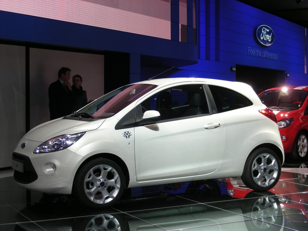

Cerchi in lega 16 01/11/2013 19:04 #251709
i cerchi da 16" della Ka sono compatibili con la nostra Fiesta?
media.autoblog.it/f/for/ford-ka-parigi-2008/big_Fordka_09.jpg

Cerchi in lega 16 01/11/2013 19:23 #251711
e i cerchi da 16" a 12 razze della Individual si possono montare sulla Titanium?

Re:Cerchi in lega 16 01/11/2013 20:48 #251729
Quelli della ka no, quelli della individual invece si
Cerchi in lega 16 01/11/2013 20:49 #251731
I cerchi della Ka NON si possono montare sulla Fiesta, perché hanno l'attacco Fiat (la Ka è un 500 travestita da Ford) 4x100 se non ricordo male, mentre la Fiesta ha un attacco 4x108. I cerchi della Fiesta Individual sono compatibili con la Fiesta Titanium.
