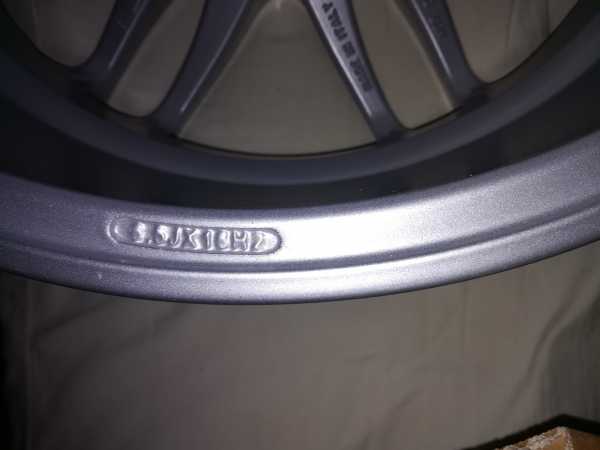

Le trovi all'interno del cerchio un po' sulle razze un po' sul bordo del canale. A volte viene omessa la misura del foro centraggio ma nei cerchi originale mi pare di ricordare che ci sono tutte. Per vederle bene devi tirare giù la ruota!
Questo è uno dei miei per esempio.

Cerchi compatibili 28/03/2019 08:23 #352335
Ammazza che cattivi, a volte so che lo imseriscono nella parte visibile, invece nel nostro caso nella parte interiore del cerchio.
Grazie e quindi ti auguro una super giornata :)

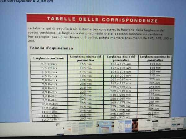

Ciao, come ultima cosa ho un canale largo 6.5J posso acquistare un 6J comunque vero?
Grazie mille, si vede che non sono molto preparato ;)

Cerchi compatibili 28/03/2019 16:32 #352355
Il canale del cerchio segue la gommatura se usi sempre una gomma 195 il 6 va benissimo.....ti mando una tabella con le larghezze pneumatico in base al canale cerchio poiché ogni canale può ospitare 2 misurazioni/3

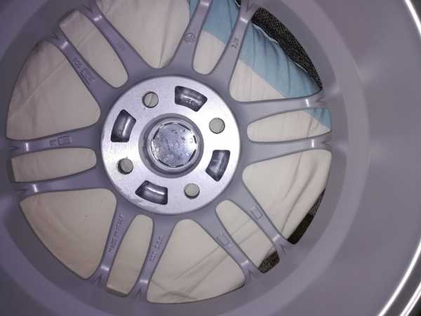

Cerchi compatibili 04/04/2019 10:10 #352467
Grazie mille alla fine ho montato il tutto, e il gommista si è accorto che il cerchio nuovo fa un po' di gioco, ovvero inserendo il cerchio, senza pneumatico, il cerchio non sta fisso ma gira di un 3-4 cm.
Mi ha detto di rimediare dei gommini, da inserire nella fessura centrale, perché così non fa troppo peso sui bulloni, e il cerchio è più stabile tu che dici?

Cerchi compatibili 04/04/2019 18:41 #352472
Non capisco come fa' a girare se è infilato nelle colonnette. Spiegati meglio. Ma al fine non hai montato il cerchio del primo post? Foto!
