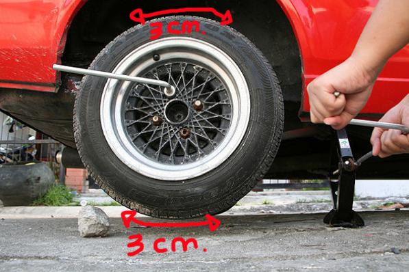

Sì ho montato quelli, infatti il foro mozzo ha la stessa misura di quelli vecchi, 63,4cm (ho anche misurato con il metro per fare la verifica e coincide).
Quando il gommista ha inserito solo il cerchio aveva un gioco di 2-3 cm, cioè girava ma di poco e mi ha detto di sentire il produttore dei cerchi per rimediare dei gommini o anelli di centraggio. Poi boh, infatti credo che, senza il pneumatico e dadi, è normale che ci ia un po' di gioco...

Gli anelli di centraggio servono per correggere l'eventuale differenza se monti un cerchio con foro mozzo più largo del normale. Visto che il tuo corrisponde non vedo a cosa servono. È comunque non riesco a capire cosa intendi per "girava". Se fosse un foro più grosso del tuo mozzo dovresti vedere dell'aria tutto intorno dove si andrebbe a inserire l'eventuale anello di centraggio non dovrebbe girare. Ma poi quando infili il cerchio vai a calzarlo sulle colonnette quindi in ogni caso non dovrebbe girare. Non è che gira insieme a tutto il mozzo e al disco,allora è normale ma non c'entra con il discorso foro centraggio! Faccio fatica a capire mi spiace. Solo con foto forse riesco.

Ti invio una foto che ho modificato, immaginati solo il cerchio, senza dadi e senza pneumatico, con un gioco di quei 3cm

Non c'entra niente il foro di centraggio. È un movimento normale! Non gira solo il cerchio,gira tutto il semiasse. Lo fa anche con il tuo cerchio vecchio. Cambia gommista oppure vi siete capiti male.

Se fosse vero non puoi montare quei cerchi!

Alla fine sono andato da un altro gommista e, come incredibilmente immaginavo, mi ha detto che il cerchio è ok e ultra compatibile con la mia auto.
Il precedente gommista si credeva furbo, ha inventato alcune cose di sana pianta, per riottenere altro lavoro per scopi futili, sono incazzato nero.
