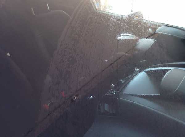

Re:[Guida] Lavaggio approfondito dell'auto 30/04/2015 08:32 #300573
Ragazzi sto impazzendo questi sono i segni help me!!!
