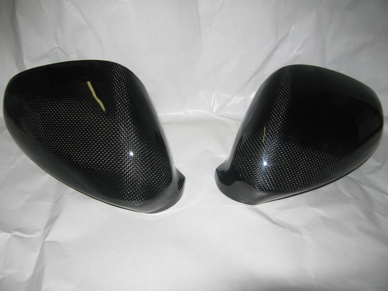

-Staccare un angolo della pellicola(con cura) e incominciarla ad applicarla sul oggetto come da foto:
http://www.50tuners.com/foto/file.php?n=7979
Nella foto si può vedere nel punto 1 da dove si inizia con l'applicazione e bisogna farla aderire sino al punto 2 quindi fino alla fine dello specchietto.
Nel fare ciò bisogna avere pazienza(tanta) e con il phon se si presentano delle grinze o bolle scaldare per bene la zona e la pellicola diventerà malleabile e tutto sparirà.
-Per fare il davanti bisogna tener la pellicola con due mani far scaldare da uno bene la pellicola e tirarla fino a fargli prendere la forma dello specchietto (come se si deformasse)
-Ora controgliamo che non ci siano più pieghe altrimenti si riscalda la zona rialzando la pellicola e ritirandola.
-Dopo di che la pellicola che abbiamo in più la infiliamo tra la calotta e lo specchietto aiutandoci con i due cacciaviti e il tagliarino
Un consiglio provate a rivestire qualsiasi cosa prima di iniziare cosi prenderete confidenza con la pellicola perchè altrimenti rischiate di sprecare la pellicola al primo tentativo,per il resto non ho trovato difficolta nel montarlo e le foto dimostrano la ottima qualità come prima esperienza.
