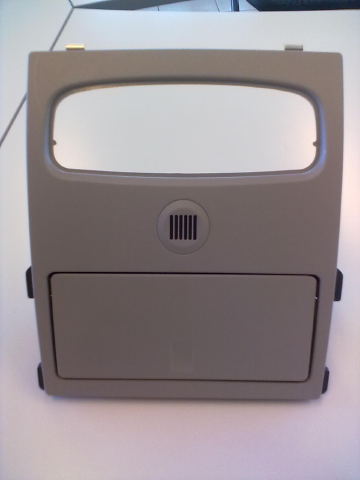

ecco delle foto della cornice completa:
avanti
retro
cornice smontata a pezzi:

una volta sfilata la cornice e dopo aver rimosso la ghiera metallica interna avremo questo risultato. a questo punto bisogna creare un buco di 20 cm di lunghezza TOTALE circa. quindi col righello prendete la misura dall'inizio del buco originale e dilungatevi fino a 20 cm verso l'interno della macchina (20 centimetri è la misura totale mi raccomando). utilizzate il cutter.
ghiera metallica (sulla titanium è più grande in quanto la cornice titanium include anche il microfono)
sagoma del buco:
taglio:

ora ci troviamo davanti a questo:
prima di andare a metter su la cornice vi faccio una premessa: sulle titanium in alto a destra c'è un sensore AC. scollatelo dal cielo e spostatelo verso l'interno, altrimenti sarà in mezzo e la cornice non si chiuderà bene.
prima di inserire la cornice sganciate la culla nera e mettetela all'interno già posizionata, altrimenti non vi passa la culla all'interno per colpa delle 4 alette laterali!
una volta fatto ciò (per le titanium) andiamo a metter su la cornice. fate delle prove prima per vedere se il taglio è giusto.
la incastriamo prima avanti (verso il parabrezza) dove ci sono le 2 linguette metalliche, poi la incastriamo dietro con un po di forza in modo da reincastrare la culla. io ho usato anche del bicomponente per fissarla meglio. mi raccomando la cornice deve calzare stretta!
rimettiamo la nostra plafoniera (che va bene, non c'è bisogno della plafoniera della mondeo) e la colleghiamo.
e il gioco è fatto :cheer:
risultato sulla plus:
risultato sulla titanium:
