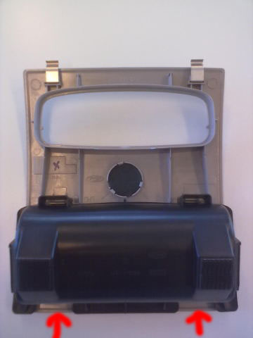

Ecco fatto... tutto bene tranne una cosa mi ha lasciato un po amareggiato...
i ganci indicati dalle frecce rosse, una volta montata non si agganciano bene... restano un po aperti e la cosa è fastidiosa, devo trovare un modo di "incollarli" altrimenti ogni tanto si incanta il porta occhiali e non scende...

Re:[GUIDA] cornice plafoniera con portaocchiali 08/03/2012 17:03 #166775
Non ti conviene incollarli LoD87....
Se poi un domani vuoi aad esempio montare la plafoniera posteriore potresti avere problemi per toglierla.....
Poi ovviamente a lavoro finito vogliamo vedere il risultato!!!!!

Re:[GUIDA] cornice plafoniera con portaocchiali 08/03/2012 20:14 #166803
ho avuto il tuo stesso problema...spingi più che puoi il cielo verso l'alto in modo da agganciare le 2 linguette!
Re:[GUIDA] cornice plafoniera con portaocchiali 08/03/2012 21:53 #166833
Magarelli ha scritto:
l'ho fatto caro mio, e ho anche tagliato lo spessore del cielo, in modo che si agganciasse senza sforzare troppo... ma niente da fare, restano sempre staccate 1 millimetro... niente di che, diciamo che funziona bene, però io sono pignolo e la cosa mi fa arrabbiare :angry:
ahahhahahha ma le foto non le metto, tanto è come nelle altre, stesso risultato delle foto che ci sono in prima pagina del thread

Re:[GUIDA] cornice plafoniera con portaocchiali 08/03/2012 21:55 #166834
:laugh: :laugh: :laugh:
mhhhhhhh.... in effetti quasi quasi la monto quella posteriore, tanto cel'ho..!!!
la maschera uso quella che avevo prima di cambiarla, e la luce uso quella della plafoniera mondeo.. no?? :laugh:

Re:[GUIDA] cornice plafoniera con portaocchiali 09/03/2012 00:42 #166854
Basta che poi le plafoniere non sono differenti....
Poi se non ricordo male la posteriore va montata con l'adattatore.... ;)
