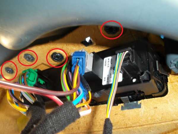

Grazie Corrado :) per quanto riguarda il pannello, quello piccolino che ho rivestito era fissato al pannello in plastica con dei rivetti di plastica... risultavano essere dove adesso ci sono le vitine visibili in foto
per toglierli ho semplicemente tagliato la testa dei rivetti con una taglierina, presumo che anche quelli della nuova siano fissati nella stessa maniera...

Re:[GUIDA] Rivestire pannellini porta fiesta MK6 25/05/2012 15:13 #185183
si esatto :)
ecco un esempio, sono questi giusto?
