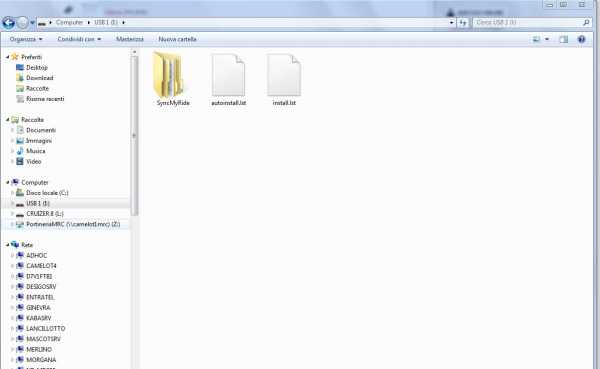

Volevo condividere con voi come ho fatto l'aggiornamento del Sync della mia fiesta 1.5 tdci 75cv Titanium.
Ho il sync1, credo, e sul sito del supporto di Ford Italia, inserendo il mio vin, ho scaricato l'aggiornamento (MAJUXXMTKUGE11611.zip)-
Ho formattato una chiavetta usb2 da 16gb come fat32.
Nella chiavetta ho scompattato il file zip scaricato dal sito Ford che ha creato i seguenti file e cartelle:
install.lst (file)
autoinstall.lst (file)
SyncMyRide (cartella) contenente:
8L2T-14D546-AF.cab
E1BT-14D544-AN.sec
E1BT-14D546-AA.cab
E1BT-14D546-DB.cab
E1BT-14D546-EB.cab
E1BT-14D546-JC.cab
E1BT-14D546-KC.CAB
Ho modificato il file Install.lst mettendo in colonna le righe Item e Open, e il file autoinstall.lst modificando la riga Item2 con lo stesso nome della riga Open2 (vedete le immagini allegate). Mi raccomando salvate lasciando lo stesso nome del file originale!
Ho eseguito le procedure per l'aggiornamento come indicato sul sito Ford e lo stesso è andato a buon fine.
Spero di essermi spiegato bene, eventualmente sono a disposizione per ulteriori dettagli per chi non ha ben compreso.
I miei file sono sistemati bene di default. Ma nonostante questo mi da messaggio d'errore. Che faccio?
Identici...

io ho questo .

io ho questi

Forse è stato individuato il problema, Qualsiasi cosa venga collegata alla presa usb non viene letta per piu di qualche secondo e poi esce un messaggio d'errore. Una settimana fa hanno sostituito in garanzia un modulo che riguarda l'usb ( non ricordo il nome ) ma non hanno risolto il problema, domani devo tornare in officina cosi ricontrollano e vi aggiorno....
EDIT: CONFERMO, ricodificato il modulo che mi avevano sostituito ora funziona tutto correttamente e in 20 minuti l'aggiornamento è stato installato senza intoppi!
install.lst (file)
8L2T-14D546-AF.cab
E1BT-14D544-AN.sec
E1BT-14D546-AA.cab
E1BT-14D546-DB.cab
E1BT-14D546-EB.cab
E1BT-14D546-JC.cab
E1BT-14D546-KC.CAB
Ciao a tutti!
Confermo anche io che seguendo le istruzioni sopra citate e' possibile aggiornare il sync 1.1 delle fiesta mk7 1.5 tdci 75cv alla versione 5.11 (la mia e' stata prodotta nel dicembre 2016). Come file sorgente ho usato l'archivio che viene fornito da Ford Italia inserendo il VIN della mia macchina.
Di seguito il link all'aggiornamento modificato, spero possa essere utile.
drive.google.com/open?id=1ASSFxC4Ebyh0uIURdjBnE1gisU8zO6MD
