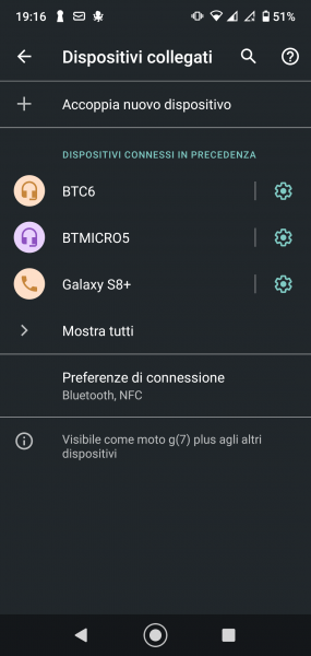

[Guida] Sync 11/03/2020 19:15 #356825

[Guida] Sync 11/03/2020 19:20 #356826
franco__c ha scritto:
samsug s7 edge è andoid
non dovresti avere problemi allora . rifai la procedura , elimina il dispositivi dal synk e riconnettilo . vedrai che il BT android ti farà la domanda : " aggingi a dispositivi attendibili " questo significa che il dislay del tel si spegne il tel contiua a comunicare
