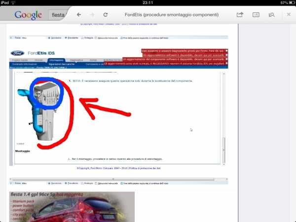

Grazie x avermi indirizzato alla guida giusta...ma dovrei smontare quindi solo l airbox cioe la parte cerchiata di blu o devo smontare tutto ? ( parte delimitata dal segno rosso?) nn vorrei essere scocciante scusate l insistenza ma non mi e' ben chiara la cosa

Re: R: Montaggio filtro bmc cda 19/03/2013 23:44 #227622
devi togliere tutto!
Ultima modifica: 20/03/2013 00:02 da Fabietto1990.
Re: R: Montaggio filtro bmc cda 19/03/2013 23:55 #227628
Va bene vedro' di smontare tutto grazie!
