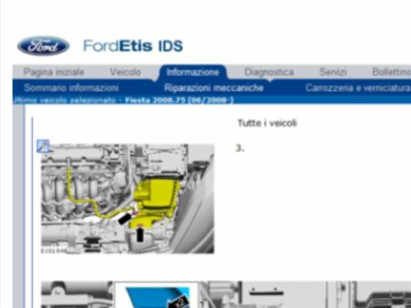

Domani faccio una foto intanto giusto per far capire quale intendo metto l immagine di Fordetis...
Se fosse il sensore della temperatura come hai detto, secondo te lo potrei mettere nel raccordo dopo il filtro cda? O c e' un modo per disattivare il sensore o la spia? Questo pomeriggio ho tolto il tubo del filtro originale dal corpo farfallato x collegarlo al raccordo del cda...lasciando l airbox dov e' senza scollegare il sensore della temperatura anche se non arrivava l aria...e infatti non mi si e' accesa alcuna spia...pero' ovviamente non lascero' il filtro originale ..

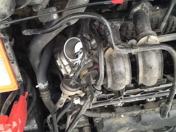

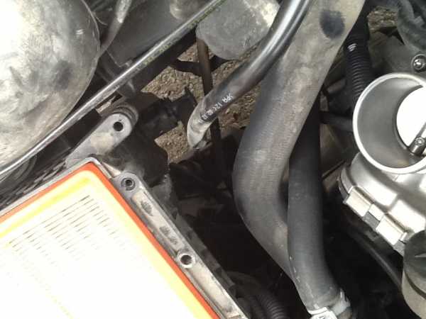

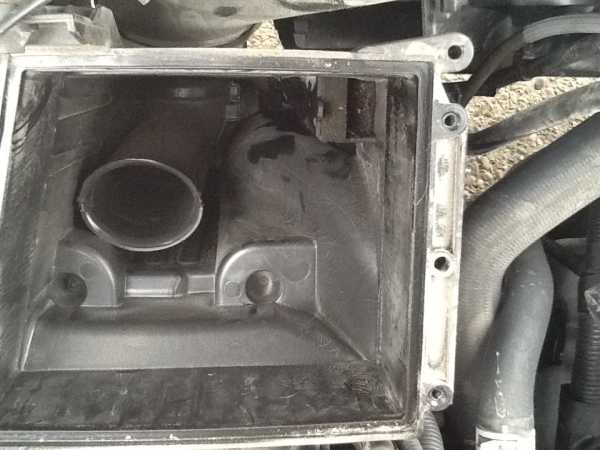

Re: R: Montaggio filtro bmc cda 23/03/2013 19:33 #228113
Ecco le foto :) e un video provvisorio del montaggio parziale (l ho solo posizionato x provarlo) ricordo che e' solo un 1200 cc quindi non mi aspettavo chissa' quale sound...sono soddisfatto comunque!
X quanto riguarda il sensore ho messo l immagine del tubo, dove entra e dell interno per verificare dove giungeva...
Se si potesse semplicemente scollegare sarebbe l ideale

Re: Montaggio filtro bmc cda 29/03/2013 13:13 #229076
Sono riuscito a montare il filtro tranquillamente...il tubicino che usciva e' lo sfogo dell olio...si puo' amche lasciare libero nel motore ...possibilmemte verso il basso...il filtro presenta un buon suond e migliore accellerazione! Non si e' accesa nessuna spia :)
