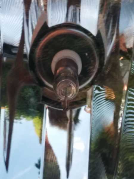

io prima avevo h7r modificato la base ma si vedeva male lo stesso quindi ho preso h7rc rimodificato la base e ora vedo che è una bellezza, questa cosa della modifica l'avevo gia letta da qualche parte ma me l'ha poi confermata e suggerita quello del centro assistenza di xenon lamp dicendo che se la base non va ad aderire perfettamente con la parabola poi punta male e in effetti con entrambe le alette una volta fissata la lampada puntava in basso

Lampade Xeno base in plastcia su Fiesta MK7B...? 23/04/2015 13:19 #300095
in teoria si però se metti una foto dove si vede la lampada all'interno della parabola come la mia sopra posso dirtelo con più certezza

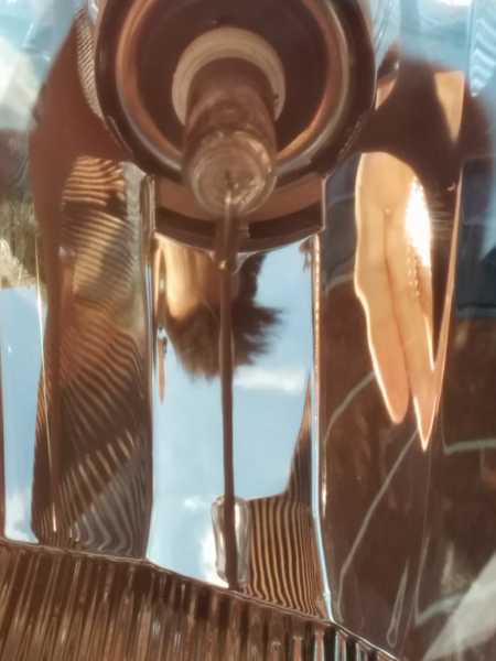

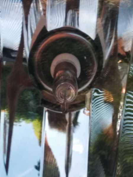

Lampade Xeno base in plastcia su Fiesta MK7B...? 23/04/2015 13:22 #300096
Eccole:

Lampade Xeno base in plastcia su Fiesta MK7B...? 23/04/2015 13:30 #300097
questa è perfetta non hai bisogno di nessuna modifica, vedi come alloggia perfettamente nella parabola? Quelle con la base in plastica non sono così precise

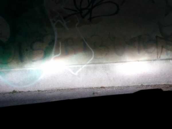

Lampade Xeno base in plastcia su Fiesta MK7B...? 23/04/2015 13:39 #300101
Questa è la foto in strada , però quando faccio delle curve o rifletto il faro contro al muro ecc vedo questo.. se noti il faro destra fa una forma strana.
  • Fra91
  • Avatar di Fra91
  • Messaggi: 525
  • Ringraziamenti ricevuti 12
Lampade Xeno base in plastcia su Fiesta MK7B...? 23/04/2015 13:44 #300102
guarda quando avevo montate le h7r grossomodo era il sx che dava problemi di proiezioni strane perché il dx a grandi linee faceva il suo normale con le lampade corte non ho più alcun problema, io sono andato a tentativi, un giorno ero li che osservavo x cercare di venirne a capo e mi sono accorto che la lampada di serie era più corta rispetto alle normali alogene quindi mi sono detto probabilemente anche lo xenon sarà meglio corto e infatti così è stato
