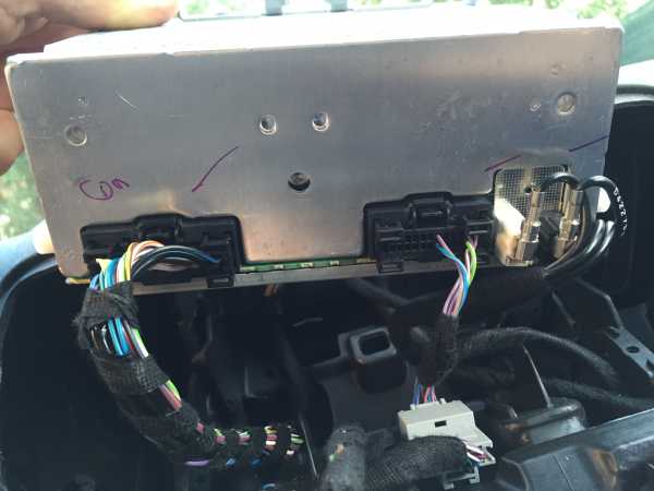

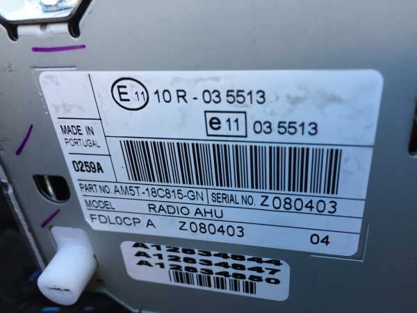

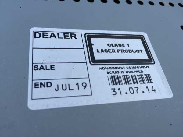

ciao io non ho il Dab ma ho due cavi, ti allego tre foto uno dei cavi e il codice autoradio...
