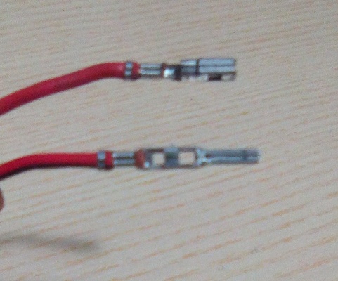

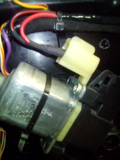

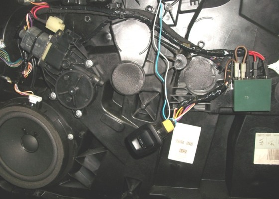

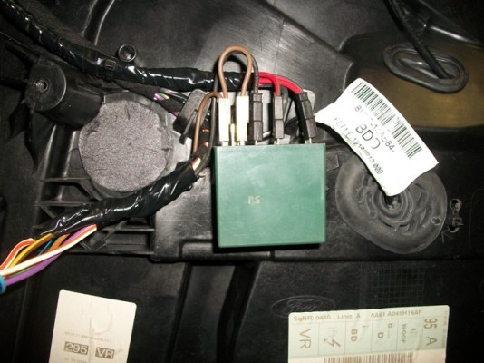

ecco qualche foto di come ho posizionato il relè all'interno dello sportello... il cablaggio l'ho fascettato insieme a quello originale verso il motorino dove poi si vedono i due faston di collegamento, il connettore del motorino invece l'ho posizionato dietro al motorino stesso e tenuto come si nota da una fascetta, nell'ultima foto i faston che ho usato per collegare motorino e connettore al relè ,le connessioni relè sono state eseguite con faston femmina standard
i due cavetti celeste e bianco che sono i mezzo allo sportello sono i collegamenti per il led maniglia, ma anche questo si potrebbe far funzionare tramite relè dato che quest'ultimo dispone di una ulteriore uscita sempre sotto tensione positiva dal piedino 87 da potersi utilizzare a piacimento
