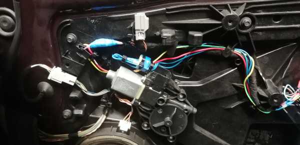

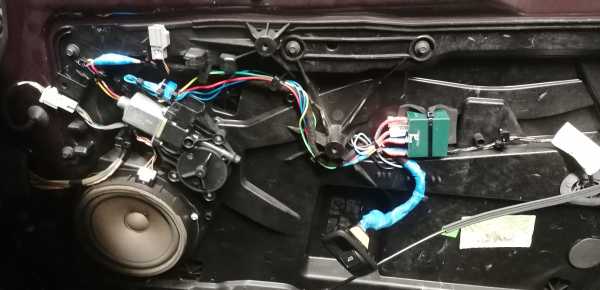

[ GUIDA] one touch alzacristalli elettrici 17/10/2023 08:38 #362010
Dopo aver letto la guida di nic e un primo tentativo fallito ero quasi sconfitto ma lho contattato ed è stato grande mi ha risposto e mi ha datto l'aiuto che mi serviva per completare la sua guida e alla fine ho ottenuto la mia fiesta del 2010 1.4 Benz gpl con one touch guidatore e passeggero, grazie Nic.
